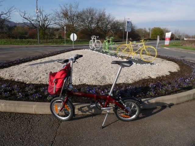

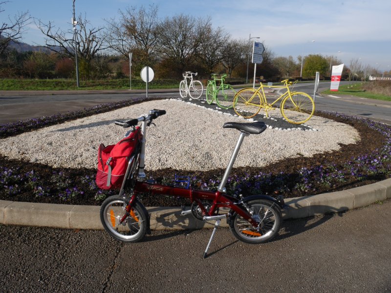

merci pour cette photo d'ensemble.
il est vraiment classe comme ça.
voila le premier bickerton bromptonisé!

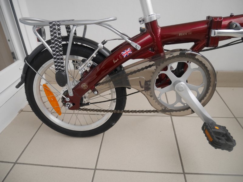

Oui tu as raison Armandos, en fait je parlais de l'adaptation du porte bagage sur un cadre de velo 16 pouces, mais j'ecartais d'emblée les brompton car le cadre du brompton est tres particulier et un porte bagage de ce type ne peut pas s'y adapter... les points d'attache sont au niveau du moyeu de la roue et sur le haut des haubans.. sur le brompton le triangle arriere qui se rabat ne permet pas de fixer ce type d'accessoires.. du moins c'est ce qui me semble.

oliv a écrit : ↑dim. 10 nov. 2019 20:13 Si tu ne veux pas de ce porte bagage je suis intéressé a moins qu'Astro Caneton le soit aussi (priorité à elle, le cas echeant).
... je dois pouvoir le monter sur le petit gris je pense... mais le plus sage serait que tu le gardes en cas de revente de ce bikerton.
Pas de réponse de Caneton. Ce porte bagages est donc pour toi. Il vient d'être déposé dans un point relais. Il manque juste le catadioptre.

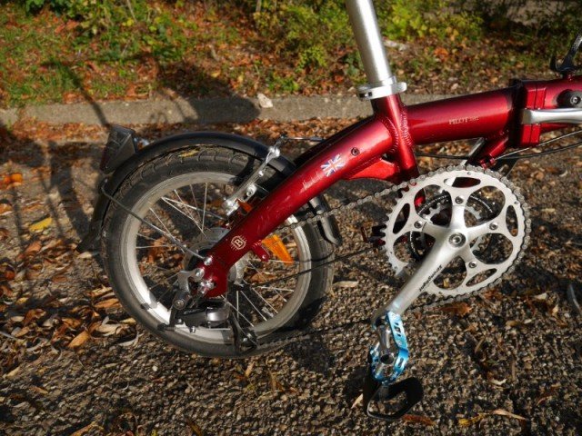

patrick57 a écrit : ↑sam. 26 oct. 2019 11:50J'ai remplacé le pédalier d'origine et son boitier ISO par un pédalier triple 50/34 + 24 dents qui pourrait servir au Ventoux par exemple, + boitier de pédalier et tendeur (dérailleur route chape courte).

Il n'y a pas assez de place sur le tube pour installer un dérailleur avant.
Concernant ce tendeur, je crains qu'il ne soit pas bien aligné avec le pignon
