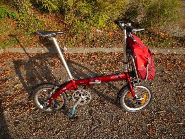

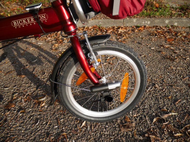

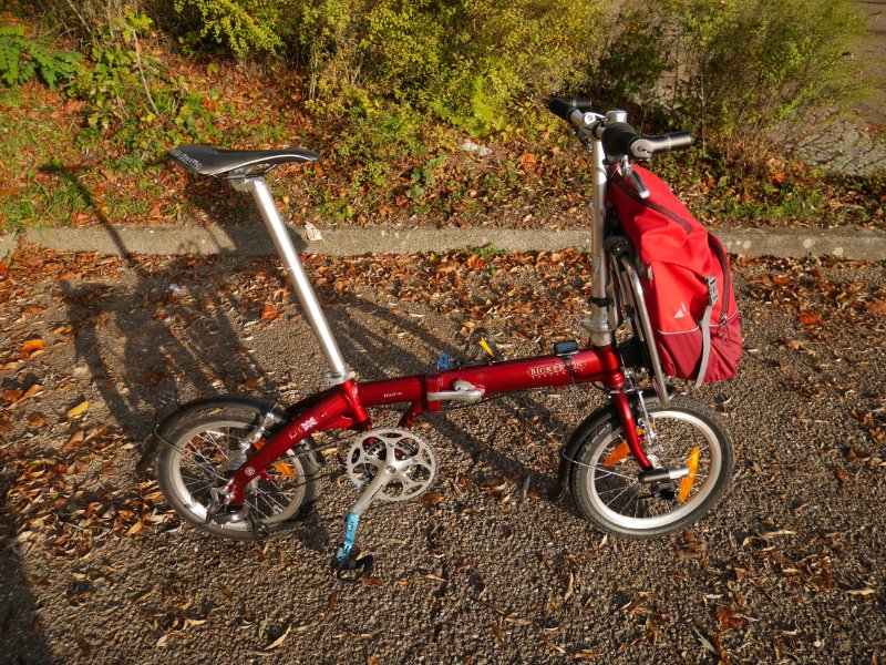

Le précédent circule actuellement du côté de Berlin. Son remplaçant, un MUD9 racheté à Armandos, vient d'être revendu à un membre de ce forum.
Celui-ci, acheté la semaine dernière chez le-velo-pliant.fr sera remis en vente quand j'aurai trouvé un.... Brompton qui me convienne, et accepter d'y mettre le prix.
Cette fois pas de souci au déballage.

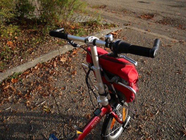

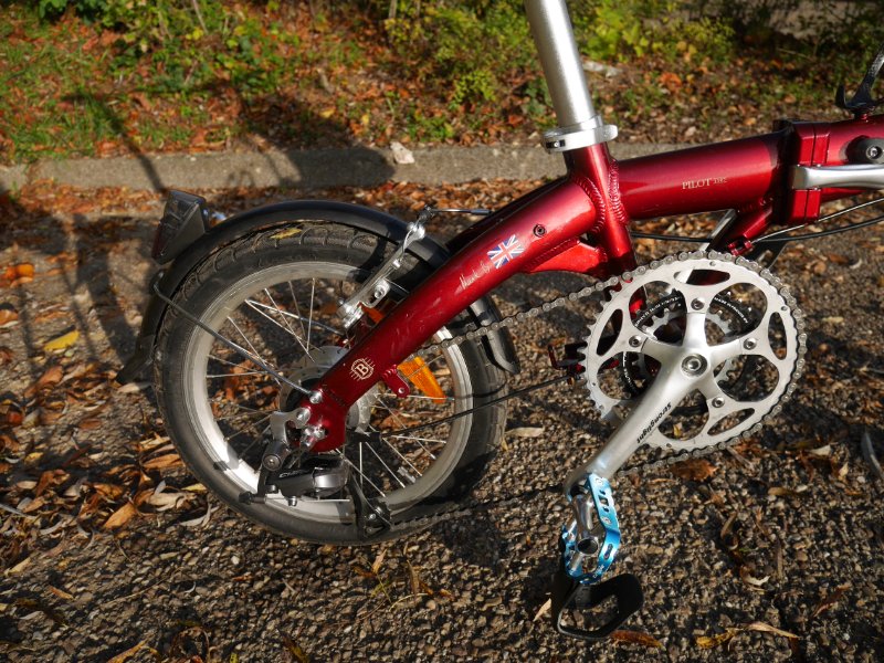

J'ai remplacé le pédalier d'origine et son boitier ISO par un pédalier triple 50/34 + 24 dents qui pourrait servir au Ventoux par exemple, + boitier de pédalier et tendeur (dérailleur route chape courte).
Bricolage d'un porte bagages avant Brompton.
Pédales fixes et cale-pied
Selle Italia.
Eclairage avant Cateye sur moyeu et arrière sur garde-boue.
barend.
Compteur.
Gaines raccourcies, sinon ils se prennent dans l'armature Brompton.
Après 3 sorties de 20 km en terrain vallonné depuis l'achat, j'en suis très satisfait (comme d'habitude).
Selle Italia.
barend.
Compteur.

Bonjour Patrick,
La chaine n'est elle pas trop détendue en passant sur le plateau de 24?? ça me parait enorme comme différence de circonference.
Avec 24 dents tu dois pouvoir grimper le ventoux en effet, mais à 3km/h à 150 tours minutes non?

Salut oliv,
C'est 26 dents de différence entre le petit et le grand plateau. Pas de souci avec ce dérailleur Claris qui vient d'un vélo de "route".
Avec le 24 dents, à 70 tours/mn, c'est 4.8 km/h avec la plus petite vitesse. En 2015, avec un Dahon, j''ai fait la montée du Ventoux par Bedouin jusqu'à 1000 m, à cette allure. Avec ce développement, en moulinant, ce sera plus facile. Mais bon, ce plateau ne servira peut-être jamais.
Cette selle, comme mon sac de couchage en duvet, le pédalier Stronglight, ce sont bien les seuls articles que j'apprécie depuis longtemps.
Tu peux aussi remarquer que la selle est pratiquement à la même hauteur que le guidon. Mais, promis, cette fois, je ne couperai rien, ni la potence, ni le cintre, ni la tige de selle... Et je vais éviter les chemins forestiers.

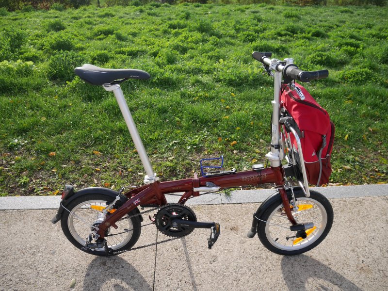

Suite à l'achat d'un Brompton, et n'ayant pas réussi à revendre rapidement cet excellent vélo, sans perdre beaucoup de tunes, je vais le conserver et le modifier. Ce sera mon vélo de tous les jours, le Brompton servira aux sorties camping (3 plateaux - Amplitude 500 %).
Retour au mono plateau avec un pédalier ...Brompton de 50 dents (48 dents celui d'origine) et un pignon de 18 au lieu du 16 de départ. Développements : 2.10 m à 5.10 m.
Prochains changements : peut-être des garde boue...Brompton (avec les tringles arrière), des pneus Marathon, la selle ...Brompton.
