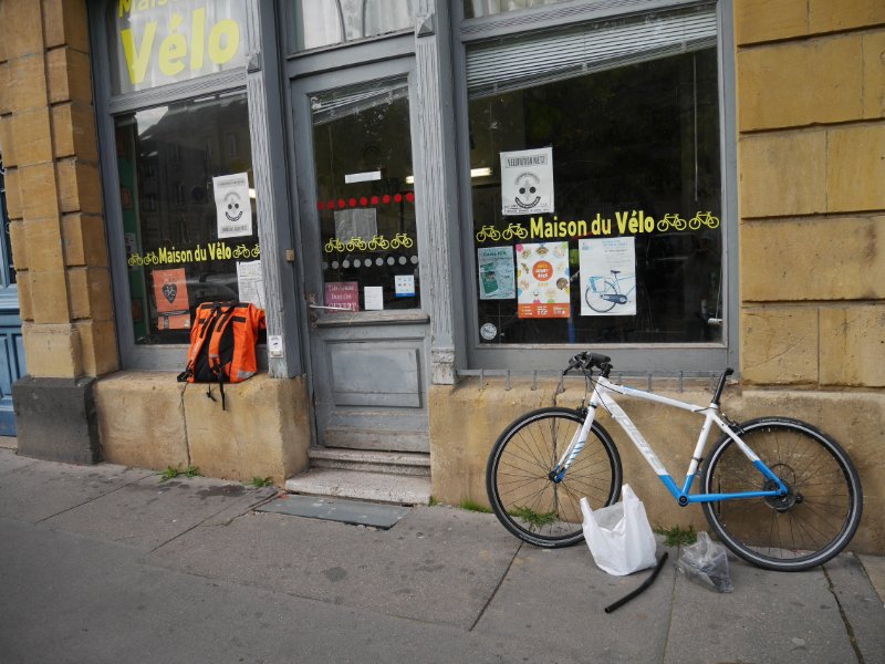

Bickerton Pilot 1507 de Patrick
N'ayant pas réussi à revendre mon Lapierre (j'arrête avec les grands vélos), ni à moitié prix, ni au tiers (200 euros), j'ai préféré l'offrir à une association, ainsi que d'autres articles, mais en récupérant des pièces que j'ai remis sur ce Pilot (selle, pédalier 48-38-28) . Le pédalier Stronglight (80 euros) et la selle Italia (45 euros) iront sur le prochain ...16 pouces.
