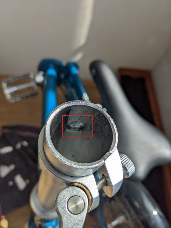

Lorsque je pédale en danseuse ou que je dois forcer pour monter une côte j'ai un jeu assez important à gauche et à droite au niveau du haut du guidon, la partie télescopique.
Au début une partie du jeu venait d'un manque de serrage de la direction. Je dois d'ailleurs serré très régulièrement les choses ci-dessous.
Je vais devoir commander de la loctite pour corriger ce phénomène.
Seulement voilà même bien serré le jeu continue.
Je pense avoir découvert la source de ce jeu et je fais appel à vos connaissances en Dahon.

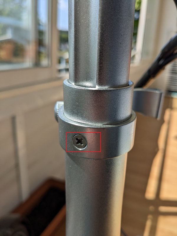

Il y a une excroissance à l'intérieur du tube qui permet de maintenir le guidon en place et un "rail" sur la partie intérieur du guidon télescopique.
Le jeu semble venir d'ici, l'excroissance ne correspond pas exactement à la taille du rail.
Il y a une vis très courte dans l'excroissance sur le guidon mais ne semble pas servir pour affiner le réglage.
Ce jeu est très déstabilisant et ne sécurise pas sur le vélo.
Est-ce normal ? Est-ce du à façon dont le haut du guidon a été conçu ?
Me manque t'il une pièce qui est censé éliminer ce jeu ?
Je n'arrive pas à trouver d'info claires la dessus.
Merci beaucoup pour votre aide.
Bonne soirée.
Bonne soirée.
Alri

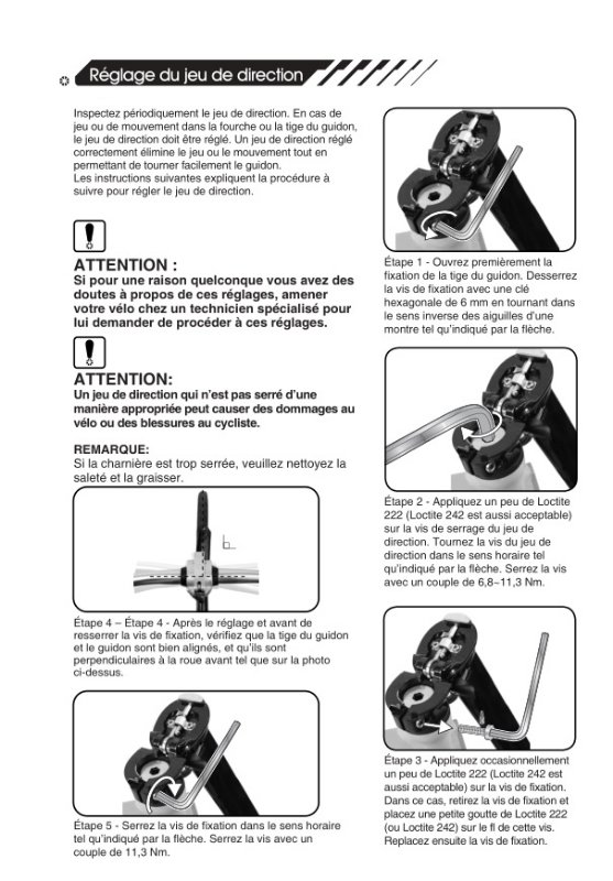

Il y a un sujet sur le jeu au niveau de la potence Dahon

J'ai aussi un un Piazza et d'autres Dahon , Vybe D7 par exemple, sans souci. Tu peux enlever cette vis qui sert seulement à maintenir le collier que j'avais relevé un peu pour un meilleur pliage.

Le rail et le guide sont juste là pour eviter le dérèglement de la direction lors du pliage et la petite vis ne fiat que maintenir le collier lorsque le levier est desserré (sinon le collier tomberait).

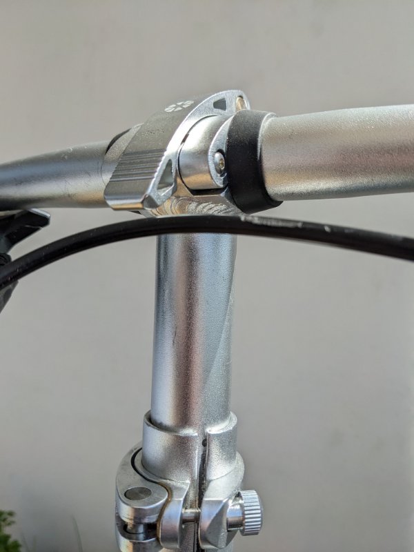

Téléscopique ou pas, cela ne changera rien. C'est ici que tu auras du jeu que tu peux rattraper au début (rectangle rouge). Voir le lien plus haut.
En manipulant la potence à la main, as-tu détecté du jeu à cet endroit ?

Non, je n'ai pas de jeu à cet endroit. Mon mouvement de jeu provient du rail et du guide, j'arrive à le reproduire à la main.

Lorsque le collier est déverrouillée, je peux bouger la partie télescopique légèrement de gauche à droite alors que le guide est bien dans le rail. Une fois le collier verrouillé, je ressens le jeu lorsque je force trop donc.
Toi aussi tu as ce mouvement à la base collier déverrouillé ?
