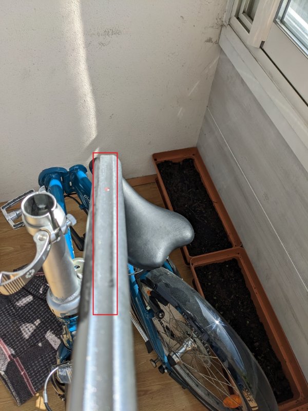

Téléscopique ou pas, cela ne changera rien. C'est ici que tu auras du jeu que tu peux rattraper au début (rectangle rouge). Voir le lien plus haut.
En manipulant la potence à la main, as-tu détecté du jeu à cet endroit ?

Non, je n'ai pas de jeu à cet endroit. Mon mouvement de jeu provient du rail et du guide, j'arrive à le reproduire à la main.
