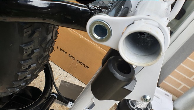

Déjà j'ai du démonter le boîtier de pédalier d'origine. Un pas de vis était foiré (abîmé sûrement pendant la livraison) côté manivelle droite. Donc ça à jouer du maillet non sans mal. Huile+dégrippant pendant la nuit pour enlever le boîtier monté d origine sans graisse.
Puis installation d un bafang BBSHD camouflé en BBS01. Une connerie de repose vélo mal placé empêchait d enfiler le moteur. J'ai dû le couper à la scie (oui il existe des gens en 2020 dans disqueuse)

Le BnomTB
... la soudure du tube de boitier de pédalier fait peur

Le BnomTB
Effectivement, si c'est le seul petit cordon de soudure, ça augure mal de la résistance du truc...
C'est surtout l'espace entre les parties non soudées et le tube qui me pose de profondes interrogations. Enfin: avec un minimum de connaissances des matériaux et des effets de levier...

Kofee
- Messages : 12
- Enregistré le : jeu. 15 oct. 2020 13:52
Le BnomTB
Vous avez raison, je me suis fait la même remarque. Du coup je pense refaire la soudure de cette partie. Mais j ai pas tous le matos nécessaire pour souder de l'aluminium en TIG. Peut-être que souder au chalumeau+baguette ca suffit, ou même une soudure à froid en colmatant bien les espaces?

Le BnomTB
En général, les cadres alu sont traités thermiquement après soudure pour élmiminer les tensions qui subsitent. Bon sur ce truc chinois ce n'est pas certain que ce soit le cas
Néanmoins, je ne tenterais pas une soudure moi-même, au risque de déformer le boîtier...
Quant à une soudure à froid, je crains que son effet ne soit qu'esthétique...
