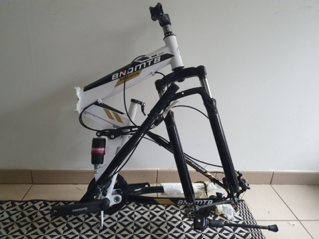

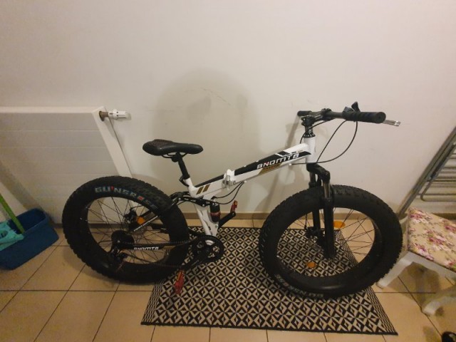

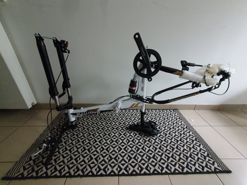

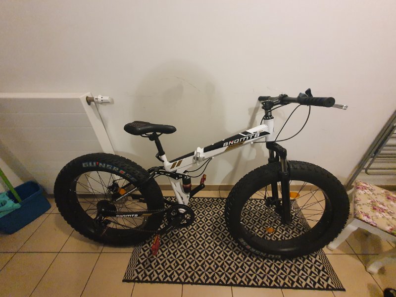

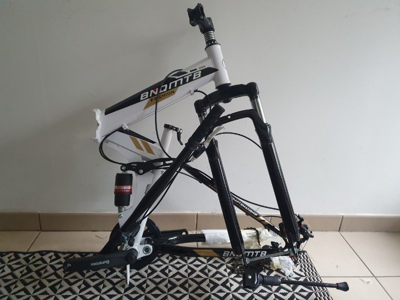

J'ai enfin reçu mon fat bike 26" pliant!
Déballage, il a l'air mignon Montage, je commence à apercevoir l'engin Tout déplié, avec déjà quelques modifs (pédales et selle), et c'est un vrai monstre, ne pas se fier au grand angle. Voilà, c'est le début d'un projet pour en faire un speedbike custom, beaucoup de boulot encore dessus.
Le cadre à l'air d'être bien solide, c'est lourd, très lourd, trop lourd même. La transmission c'est une cata, c'est de la grosse daube, à changer d'urgence!

La suspension sera sans soute du même topo que la transmission à mon avis: l'amortisseur arrière qui fait vraiment cheap ne semble même pas se comprimer d'un poil sur la vidéo.
Je trouve que l'intérêt d'un fatbike, c'est justement de pouvoir se passer de la suspension vu qu'il a des pneus ballons.
Est-ce que les jantes à rayons sont réellement en acier?
Quel est son poids actuel?
Allez bon amusement quand même

Alors oui, les suspensions et les pneus seront a remplacer. La suspension arrière est esthétique (je la trouve moche lol), elle n a pas de débattement malgré un essai de réglage. L avant est très rigide et non réglable. Malgré tout, après un test en sortie ce midi, on passe les dodanes et les trottoires en les sentant à peine.
Le vélo est lourd, chez le vendeur il était marqué 18 kilos nu. Une fois monté je dirais plutôt qu on est autour des 30 kilos. Ca se ressent beaucoup dans le pilotage, l inertie, le démarrage... C est assez déstabilisant pour moi qui n avait jamais testé un fat.
Je me vois mal monter des grosses côtes en musculaire. Mais une fois lancé sur du plat, ça va vite, c est surprenant.
Et je n ai pas parlé du montage mais c était une galère. Il a fallut que je rajoute un spacer sur l axe du moyeu arrière. J ai du réparer le shifter qui était bloqué. Et malgré le réglage du dérailleur j ai encore des claquements et des rapports pas très fluides.
