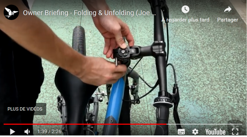

En réalité, tu as une potence de guidon classique, non destinée à être pivotée régulièrement.
Pour être précis, il s'agit d'une potence aheadset:
Au sommet du pivot de fourche se trouve un petit cache en plastique sous lequel se trouve une vis (bolt) qui sert à régler le jeu de la fourche dans le cadre. L'ensemble "bolt-top cap-star nut se présente comme ceci:
Le "star nut" vient se coincer dans le pivot de fourche (fork steerer tube) et donc en serrant la petite vis (bolt) tu réduis le jeu.
La vis que tu dois desserrer pour tourner le guidon, sert en réalité à "verrouiller" le réglage du jeu en venant serrer la potence sur le pivot de fourche. Bien que ce ne soit sans doute pas vraiment néfaste de desserrer cette vis régulièrement, ce n'est pas prévu pour.
Pour un usage régulier, il vaudrait mieux te tourner vers une potence Speedlifter Twist, comme l'avait renseigné Daddy Cool dans ce post: viewtopic.php?p=20138#p20138

C'est l'autre vis qui sert à enlever le guidon, le tourner d'un quart de tour et le remettre. Il y a des rainures permettant de le positionner correctement.
Vidéo d'un modèle identique (entre 1 mn et 1mn40) :

Je me suis sans doute mal exprimé, mais je parlais bien de la vis qui est montrée dans la vidéo. La vis du dessus sert à régler le jeu, celle montrée dans la vidéo sert à "fixer" ce jeu et à bloquer l'ensemble potence-guidon sur le tube de fourche.
D'après cette vidéo officielle de Dahon, cela ne pose apparemment pas de problème de manipuler régulièrement cette vis, donc tant mieux :)
