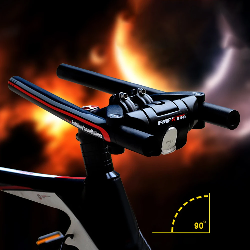

Tiens j'ai vu qu'on faisait des guidons pliables pour VTT:
le Smaller:
Le FMFXTR:
On en trouve encore d'autres modèles sur Aliexpress
