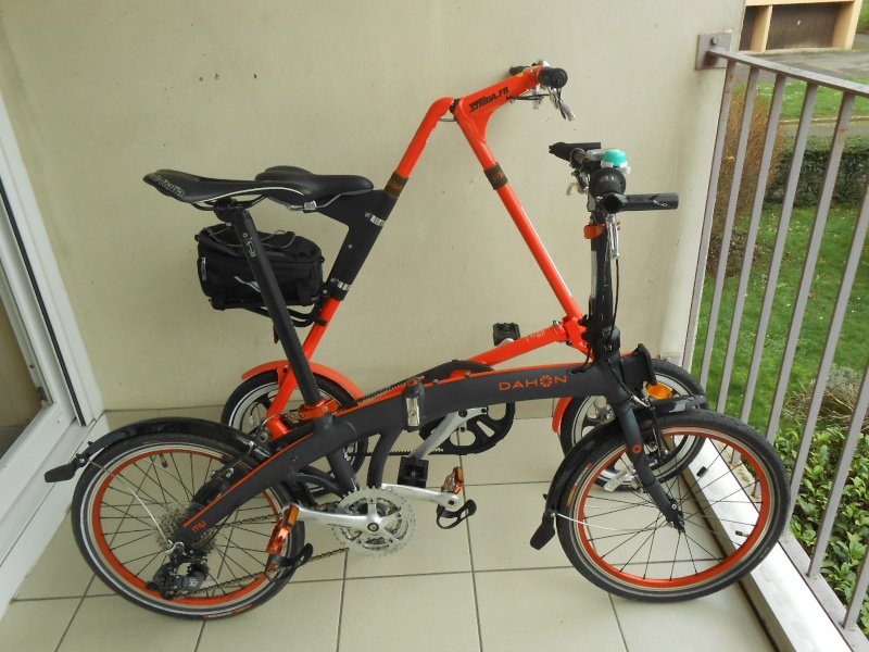

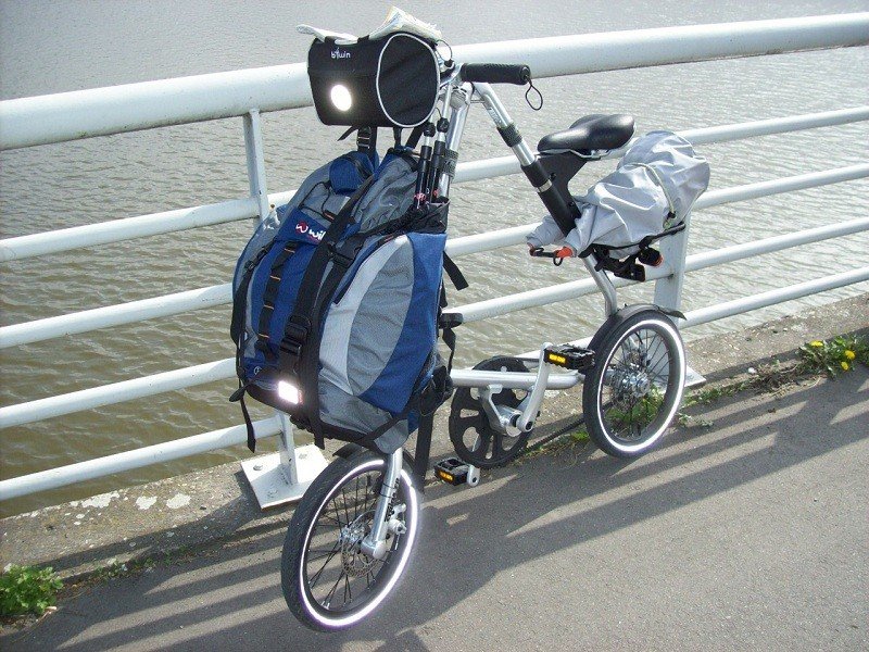

C'est une très ancienne version en 16 pouces, certainement une des premières. A oublier (ce n'est que mon avis). Le cadre est en alu. Lé vélo pèse plus de 10 kg (pas 9.45).
J'ai eu 2 Strida, à batons et à rayons. Celui en vente sur le forum est le dernier (très bonne affaire). On aime ou on déteste. A essayer avant d'acheter, car la position est très spéciale.
Tu peux trouver des pièces sur le site Strida ---> ICI, en bas de page.
D'autres infos sur le forum Brompton ---> ICI, bas de page et suivante.
2 photos qui te permettront de comparer avec celui que tu as vu (plus les mêmes roues, ni le même pédalier).
