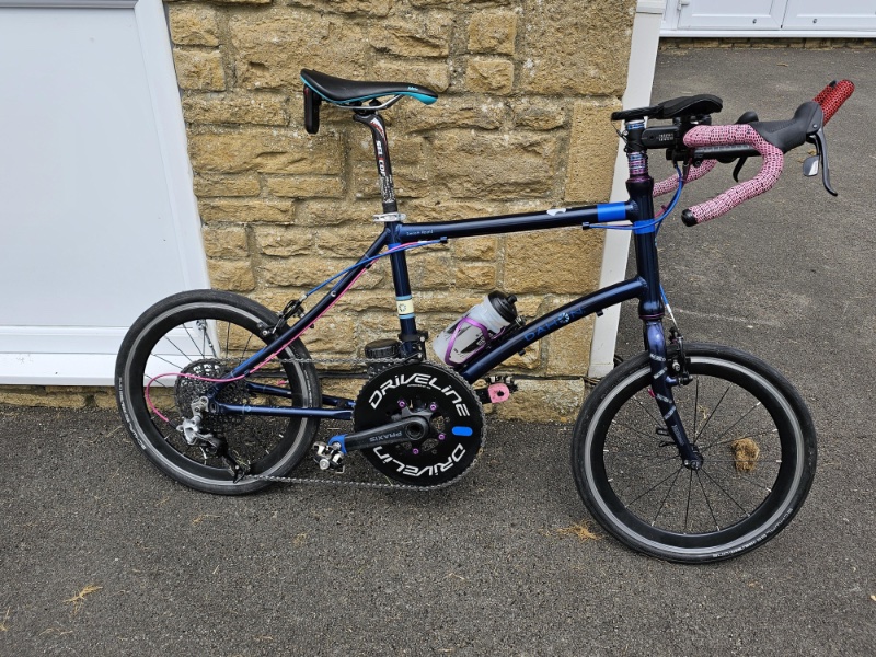

oliv a écrit : jeu. 4 avr. 2024 09:08 8| Impressionnant ton pedalier !!
il faut avoir les cuisses qui vont avec on voit que tu as de l'entrainement!
si tu fais un petit calcul rapide, 700C ~ 28" donc 28/20=1.4.
69T/1.4~49T donc le 69T sur 20" est equivalent a 49-50T on a 700c
oliv a écrit : jeu. 4 avr. 2024 09:08Comment se fait il que tu casses autant de pattes de derailleur?
J'en ai casse 1 car il avait ete tordu 2 fois et je 'avais redresse.
Le 2nd s'est tordu; je me demande si le fait d'utiliser un derailleur fait pour 30T max sur du 36T pourrait etre un facteur. Il y a aussi le fait que je roue l'hiver sur sur sel et le cable a tendance a se durcir et je dois le lubrifier souvent en hiver. En ete, c'est rare.
Comme je fais ~5000km par an sur ce velo et egalement des voies dammees, ca aide pas.

Apres quelques peripeties, me revoila sur un velo… comme la course de 24hr approche vite, j’ai sorti 5 velos et fait l’entretiens:
- 1 velo neuf qui avait besoin d un rodage (200km en 10jours),
- le frog 16” qui freinait pas assez pour des derrapages et faire des marques sur le goudron :] ,
- le velo de course 20”,
- l helios 1vitesse saint/tiagra, rien a faire,
- le smooth hound… oups
Je me suis rendu compte qu au freinage, ca vibrait beaucoup. Il y avait un mouvement lateral de 1 mm sur la roue arriere et 0.5mm a l’avant… apres 2 hivers sales, les roulement d origine litepro ont pris un coup donc, j ai pris ma mailloche de 1Lb (cuir et cuivre) et j ai change les roulements.
A l arriere, ils sont normaux donc roulements cyclocross comme de kinesis (magasin local distribue kinesis et leurs pieces). A l’ avant, c’etait bizarre; 20x9 qui est pas vraiment utilise sur velo mais courant sur lignes de production (maintenance machine usine) donc il y a de skf prevus pour milieux aggressifs/corrosifs…
Maintenant, il faut des pneus car mes vieux kojak (2020) ont pris cet hiver et les flans sont craques/pourris… je voulais repartir sir des conti contact urban 32-406 mais il n y en a pas en stock pour 1 mois 8| donc, schwalbe pro one 28-406… ca va aller vite mais ca risque de pas etre confortable….
J ai egalement change les boulons/ecrous de plateaux car les SRam sont a 8mm et malgre le bon serrage, ils tournaient car l ‘araignee de plateau sram est a 3.85mm :] . J ai mis des litpro de 7.5mm et plus de graissement, le plateau est bien clampe contre l ‘araigne (j avais eu la meme chose avec le plateau miche crono).
Modifié en dernier par Fentuz le mer. 22 mai 2024 09:38, modifié 1 fois.

A noter qu avec la charge tractee, le plateau de 69T, c est dur en cote meme avec un pignon de 42T…
