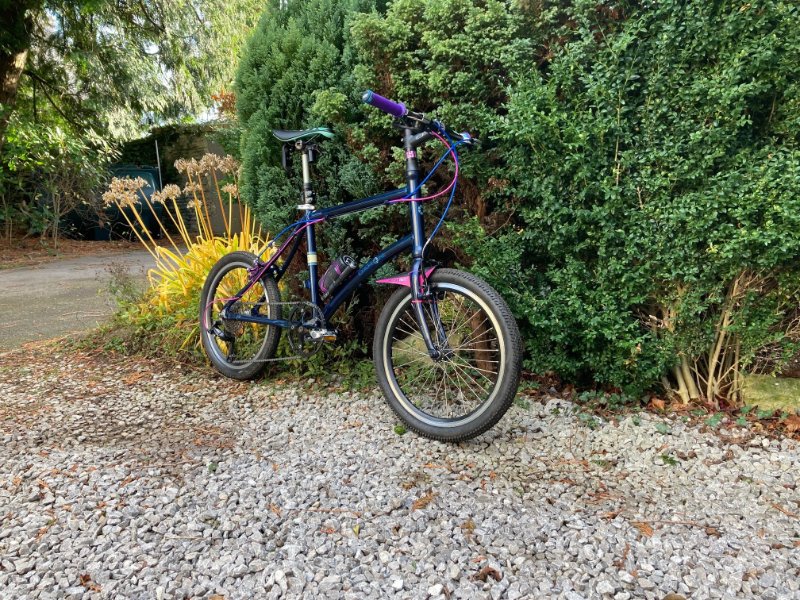

Comme certains auront pu le remarquer dans d'autres sujet, j'ai le Dahon Dash, une evolution du hammerhead, smooth hound etc.
Je roule principalement sur les sentiers de VTT and mon gravel carbon equipe cross country (transmission VTT, roues et pneus VTT, freins VTT) qui d'ailleurs surprenait certains VTTiste de Quimper... Mais, comme le gravel est en carbone, on ne peut pas utiliser de siege enfant ou "tag along" donc pendant un temps, j'ai utilise mon jetstream. Du fait du poid tracter, je pensais l'avoir casse mais apres inpection d'un revendeur officiel dahon, il est toujours OK si on considere qu il a 15ans...

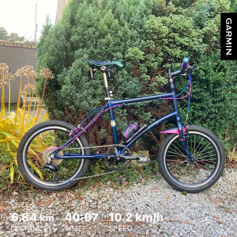

Donc comme j'ai une utilisation un petit peu "active" avec les enfant, j'ai achete un cadre neuf Smooth hound de 2008 avec une fourche smooth hound 2010. Ca provient de la societe Dahon NL qui a mit la cles sous la porte et CH White a achete tout leur stock.
Donc j'ai assemble l'ensemble avec les pieces "upgrade" du jetstream et ce que j'avais suite au upgrade du Gravel...
le resultat:
# Transmission 1x9:
  • Plateau 48T accouplé à une cassette 9s 11-36T. le débattement est similaire à celui de mon vélo gravel 11s mais la 1ère et 11ème vitesses sont manquantes ; pas la fin du monde
  • dérailleur est Sora activé par un levier de vitesses Alivio. J'ai également un jeu de leviers de vitesses sora dropbar que je pourrais installer sur un cintre dropbar évasée si ca me chante.
#Cockpit
  • la potence de 100 mm que j'ai retirée de mon vélo de gravier
  • cintre droit vtt réduit de 800 mm à 600 mm.
  • leviers de frein Avid
  • poignees VTT descente
Si je le trouve trop joueuse, j'installerai une potence de 80 mm car je pense que la barre est trop en avant par rapport au moyeu de la roue.
# roues
  • Jante Dahon Kinetix Comp 406
  • pneu 47-406 Kenda K1047 et je peux aussi monter des 35-406 slick kojak (2 jeux en rab).
#la surprise
  • oui, une tige de selle télescopique (Dropperpost) KS activee sous la selle
  • un support "trail gator" pour tirer un vélo frog
  • un support siege enfant

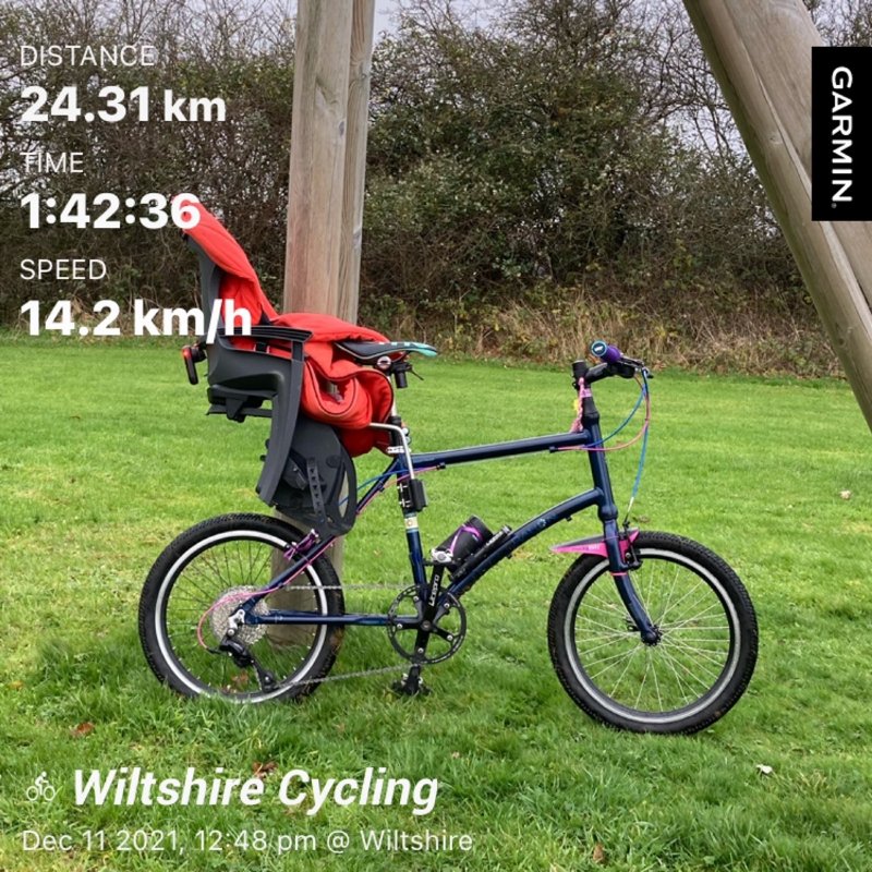

Ce weekend, j'ai cumule 100kms et il roule bien, plus stable que le jetstream.
J'ai fait un sprint sur graviers avec le siege enfant et un enfant et ca a impressionne le VTTiste sur sont XC.
Sur route, ca file et je dois dire que c'est plus rapide en mode tracteur qu'en mode transporteur...

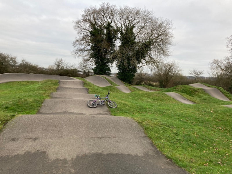

Sinon, sans charge, il saute bien, meme sur une petite piste de BMX...
Seul desavantage, le cadre 2008 ne se plie pas comme le dash... mais bon ca reste un mini-velo amusant

Et du BMX ::d, et il est clair que je saute plus aussi bien qu il a 30ans :] :rouge:

J’ai monte un ‘shot gun’ (une selle enfant entre la mienne et le bidon).
C est stable et il y en a un qui s amuse beaucoup!

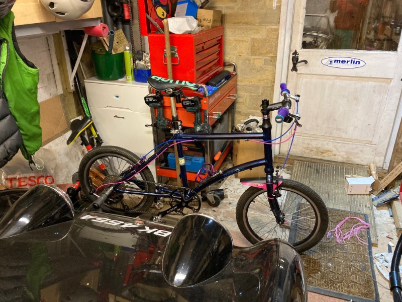

Apres un "break" de 2 semaines (250kms parcourus en MTB et en smoothhound), j'ai modifie quelques petites choses:
le pedalier litepro 170 a fait place a un bmx jet 160 (mon gravel est en sram force 165) car je tapais trop les pedales sur les bosses. 155 serait mieux car ca offrirait degagement que mon gravel mais, le debattement serait trop petit.
Comme le derailleur a une petite chape et pas d'embrayage, la chaine sautait de trop donc j'ai ajoute un tensionneur de chaine: un tube qui tient la chaine entre le pedallier et les poulies. Je ne suis pas fan mais c'est la seule solution en 20". J'ai discute avec microshift car ils font un derailleur advent 9s avec embrayage mais la chape et trop longue et pas conseillee pour 20" :(
je vais egalement passer en 44T au lieu de 48T qui serait equivalent a passer de 11-36 a 12-39
vu que c'est boueux, j'ai modifie des sks 47mm 20". C'est pas tres beau mais ca nous protege bien...
suite a une grosse pluie, je me suis enfonce dans une orniere et grosse chute... cable de derailleur decroche, levier de frein tordu.... bref, il a fallu reparer...
Au final, malgre ses 12kg (du au dropper post, Trail gator, shotgun) c'est un mini velo sympa, rapide que je prends de que je vais dehors. Il est tres polyvalent et ne demande qu a rouler. Certes, je n'ai pas fait plus de 20km d'affiles mais je pense que plus devrait aller car il est confortable. En milieu urbain, il serait vraiment bien.
Et cerise sur le gateau, je peux faire facilement des "superman" (ca fait beaucoup rire les gens) :mrgreen: :hehe:

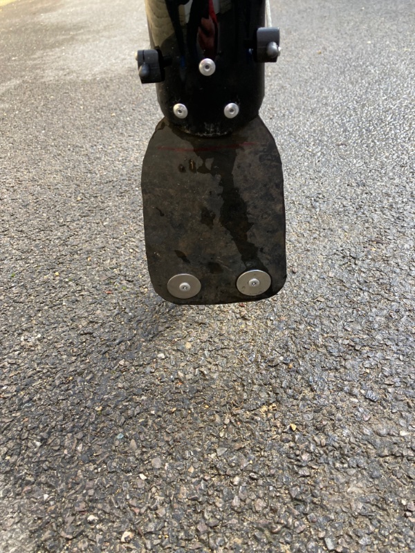

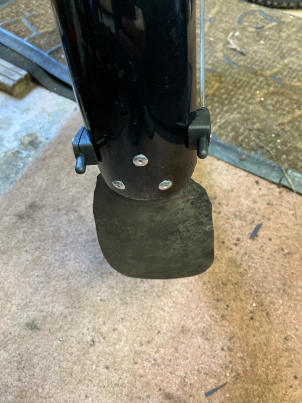

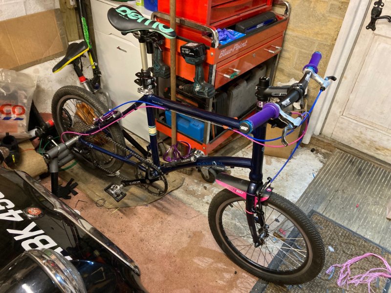

Bien que le velo est actuellement equipe de gardes boue, la roue avant projette sur le pédalier relativement bas… donc, 10min de bricolage s’imposerent.
J’ai coupe un bout de chambre a air fendue et 3 trous et 3 rivets plus tard, me voici avec une bavette a la brompton mais pas chere….

je fais cela aussi sur plusieurs de mes vélos, dommage que tu n'aies pas plus soigné ta découpe de caoutchouc, car en plus de l'aspect pratique, je trouve que la bavette a un effet esthétique sympa.
Dahon Smooth Hound
oliv a écrit : ↑jeu. 3 févr. 2022 16:51 je fais cela aussi sur plusieurs de mes vélos, dommage que tu n'aies pas plus soigné ta découpe de caoutchouc, car en plus de l'aspect pratique, je trouve que la bavette a un effet esthétique sympa.
oui, il faut que recoupe proprement. j'avoue l'avoir a la va vite pour un test rapide...
Dahon Smooth Hound
Je trouvais que la bavette volait trop donc j’ai recoupe et mis des poids
