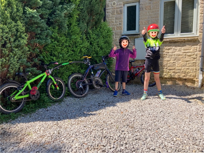

Apres quelques peripeties, me revoila sur un velo… comme la course de 24hr approche vite, j’ai sorti 5 velos et fait l’entretiens:
- 1 velo neuf qui avait besoin d un rodage (200km en 10jours),
- le frog 16” qui freinait pas assez pour des derrapages et faire des marques sur le goudron
![Dan.San :]](./images/smilies/8.gif)
- le velo de course 20”,
- l helios 1vitesse saint/tiagra, rien a faire,
- le smooth hound… oups
