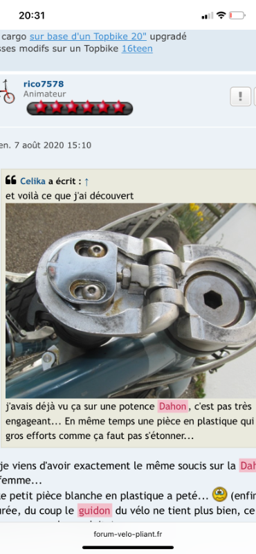

La semaine dernière, sur un top départ, ma charnière de potence à cédé ! Belle cabriole ! J'ai surtout été choqué. La disparition du guidon n'est pas quelque chose de courant !
En fait la pièce plastique qui est dans la charnière de la potence s'est fendue !

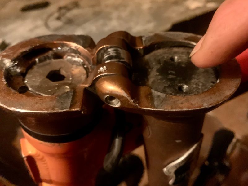

Bsr Rico Nouveau venu sur ce forum Je viens d’acquérir un Mu Uno 2013 bicolore 30 Anniversary en état moyen que je souhaite restaurer. J’ai notamment un manque de pièces au niveau du pliage de la fourche il manque visiblement une partie du mécanisme et je n’ai pas de visibilité ( tuto ou photos) sur sa complexité. La partie vissée par deux vis à six pans( manquants sur mon vélo) a t’elle des ressorts internes …
Comme tu as compris le guidon ne tient pas et le vélo n’est pas utilisables …
Merci de votre retour même si j’ai vu que le post commence à dater Bien à vous Tous Willche

oui je crois me souvenir qu'il y a des ressorts dans ce mécanisme. c'est d'ailleurs un peu galère a remonter justement.
je regarderai dans mes affaires, je crois avoir une potence comme celle-ci dans mes pièces... je pourrai regarder ça au cours de la semaine prochaine.
Le site "hollandbikeshop" vend des composants de charnière, notamment le petit cube blanc en plastique qui est une piece d'usure servant a la compression... ils ont peut-être aussi le reste du mécanisme..
voila ce que j'ai trouvé, j'ai l'impression que ça ressemble à ce que tu cherches:
https://hollandbikeshop.com/fr-fr/piece ... -radius-v/
par contre c'est indisponible.... sinon il y a des potences compatibles sur ali express qui sont de bonne qualité, mais ça te fait changer la potence complète (pour a peu près le meme prix d'ailleurs !!)
DAHON MU UNO 2013 bicolore
il y a 2 petits ressorts qui se glissent dans la 1/2 lune derrier les 2 vis. Ils poussent la demi lune en position fermee.
En mesurant les trous de la demi lune, on peut choisir un ressort sur lee springs
https://www.leespring.co.uk/compression-springs
https://www.leespring.fr/fr/compression ... =roundwire
