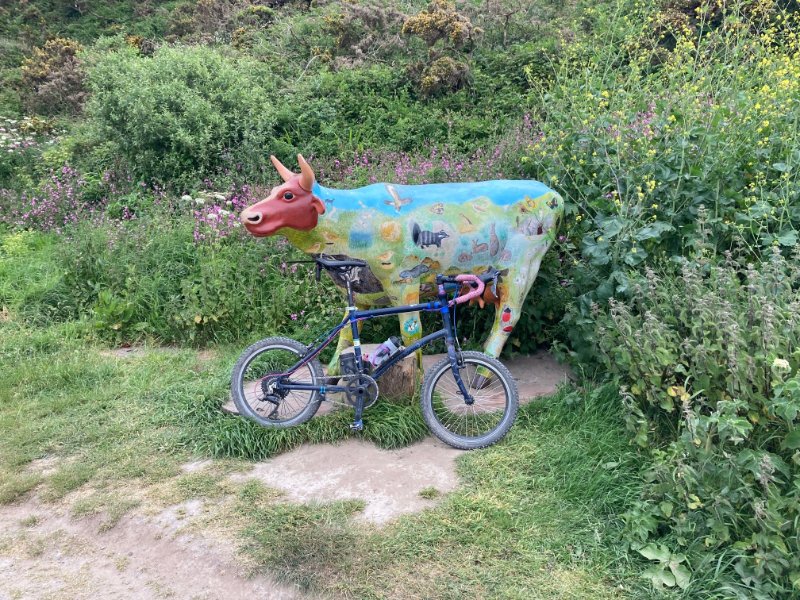

Hello
Allez, une petite mise à jour, j'ai fait quelques bornes avec le P9, une cinquantaine peut-être plus si on compte les trajets urbains
Un petit kiff
Il y a quelques jours, j'ai fait un trajet vélo-bus-vélo, pour rejoindre des copains à la rivière, le bonheur de ne pas se sentir coincer sans voiture, et de pédaler sur la piste cyclable le long des vignes avant d'arriver les pieds dans l'eau sur le vélo, rien que pour cette sortie je ne regrette pas mon achat :)
