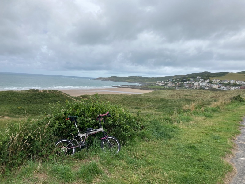

pour le frein arriere... la solution rapide fut de repositionner le cable et ne pas le faire passer dans l'oeillet d'origine a cote de la pedale gauche. a la place, je le fais courrir en ligne droite le long du cadre et 2 rislans pour l'empecher de s'accrocher a la pedale!!!
J'ai fait plusieurs descent de 0.5 km @ -12% sur [cailloux, craviers, lit de ruisseau] et le black jack marche bien. le seul inconvenient fut la taille des roues, les 20" s'enfoncent facilement dans les moindre trous/crevasses la ou un roue de 26-27.5ou 29 roulerait par dessus..
Sur une serie de courbes rapides a traver les dunes (chemin equestre au milieu d'un terrain de golf), a 20-23kph, les pneus accrochent bien surtout en lateral.
Sur une cote a +12% de 0.6km sur rocaille mouillee, j'ai jete l'eponge... le velo n'a pas le debattement necessaire, il faudrait un truc de vrai vtt (32-50 sur 29") ou la transmission de ma fille (32-36 sur 20"). Comme je suis sur 45-34, c'est dur et ca glisse trop.
et finalement, bien que ce soit amusant, les 16kgs tout mouilles se ressentent durement compare a mon carbone de 9.5kg tout mouille... Je me demande meme si l'helios avec des gros pneu et une cassette 11-34 ne serait pas mieux/plus polyvalent que le jetstream???
