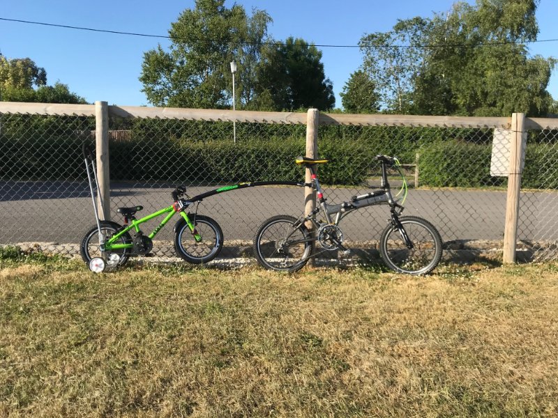

Il y a 2 ans, je l'ai remis en etat pour commencer a faire du velo avec ma fille et son "tag-along".
Depuis 3 semaines, elle a quitte ses petites roues et roule comme grande (20kms hier 8/ )

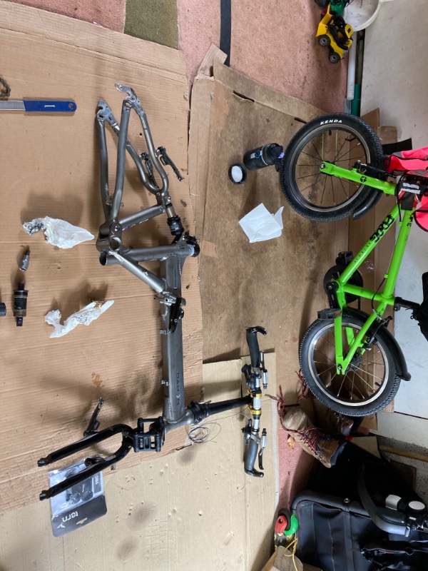

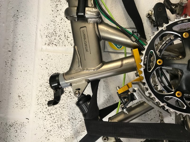

Ca y est, c est commence. En de graissant le cadre, je me suis rendu compte que le BB etait gripe (aussi) donc au final, je garde que le cadre :p
Tout demonte
Ca ressemble plus a un velo
Presque fini... faut attendre les plaquettes de freins et bande de guidon.

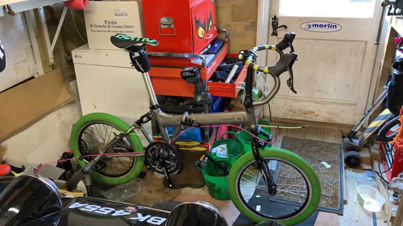

Ca fait du bien un check-up complet de temps en temps !
:frime:
Ton pedalier manque un peu de vert pomme :hehe:

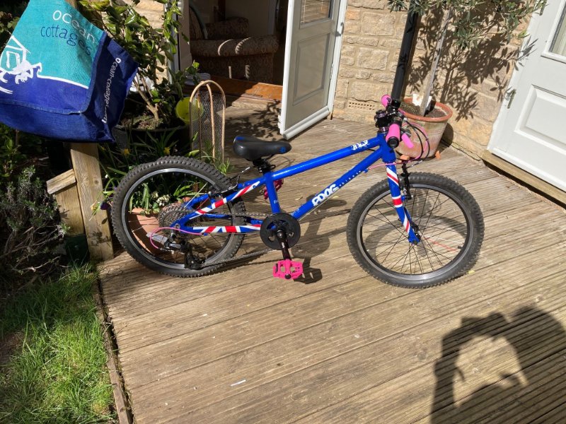

oliv a écrit : ↑ven. 30 avr. 2021 22:39 Ton pedalier manque un peu de vert pomme :hehe:
J ‘ai mis des pedales roses sur celui de ma fille :mrgreen: mais les SPD existent pas en vert :-/
Cela dit, il va falloir deviner de quelle couleur seront les bandes des poignées de bidons ::d

Aujourd hui, j’ai monte mes pedales spd... elles ont 20ans et il a fallu couper le pedalier d’origine car alu etait corrode... meme mon pistolet a impact (400Nm) n y arrivait!
Une fois le pas de vis nettoyé, tout fonctionne aussi bien que mes spd de gravel bike (2ans).

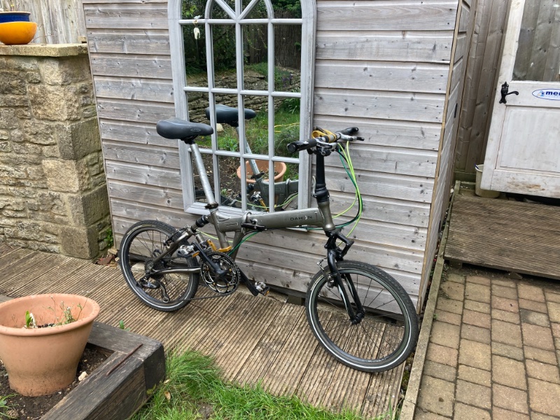

C'est bizarre, le sora medium case faisait la meme taille que l'acera long case... J'ai donc commende un sora short cage qui est 10mm plus long que le Sora short cage de l'helios... j'ai monte les derailleur, ajuste la longueur de chaine, pose le cable, ajuste les vis du derailleur.
Ca marche bien mais, le garde chaine (54T) frotte un peu sur le petit pignon donc, je l'ai enleve et ca marche bien. Je vais peut etre mettre un litepro 45T avec offset pour mieux centrer la chaine.
A faire, frein arriere et bande de gidon.
jetstream rebuild...

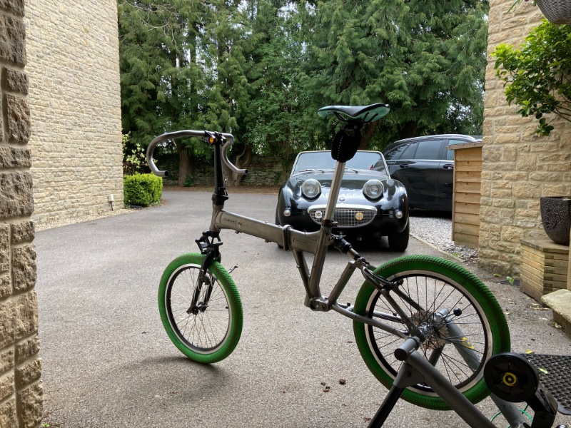

Le frein est arrive en fin d'apres midi donc je l'ai monte rapidement et fait un petit tour. les vitesses passent bien, et le nouvel amortisseur a vraiment ameliore le comportement.
A noter que les pneus sont en realite 54-406 et avec une pression de 40 psi et les suspensions, le velo est vraiment facile a faire sauter (bunny hop).
Cela di, le guidon est trop long (25mm)sur jetstream donc je vais mettre autre chose...
D'un point vue vitesse, les pignons sont 11-34T x 44/45T (9x1) ce qui donne presque la meme chose que mon gravel 10-42T x 38T (11x1). l'etagement est le meme sur les 9 vitesses les plus facile; il manque juste l'equivalent des pignon 12T et 10T donc pas genant car je ne prevois pas de courses routieres pour ca velo...
