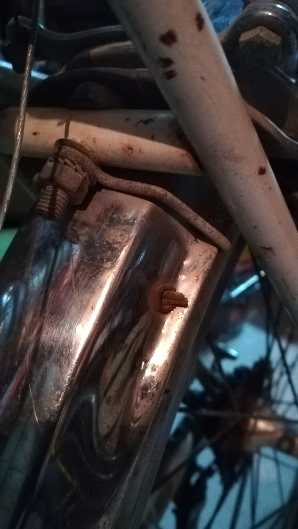

Restait donc à finir l'adaptation de la roue arrière de récup d'un VTT 24" à la place celle en 550a d'origine tout en conservant porte bagage et garde boue d'origine pour préserver la ligne..
L'avant restera en 550 A
Pour ce faire :
- confectionner des pâtes pour éloigner le garde boue sur la partie arrière
- couper le GB au niveau du hauban pour permettre l'élargissement sur toute la longueur à l'aide d'un pied de sommier en bois rond
- remplacer la fixation d'origine au niveau du frein par une équerre et un rivet en cuivre à l'ancienne
