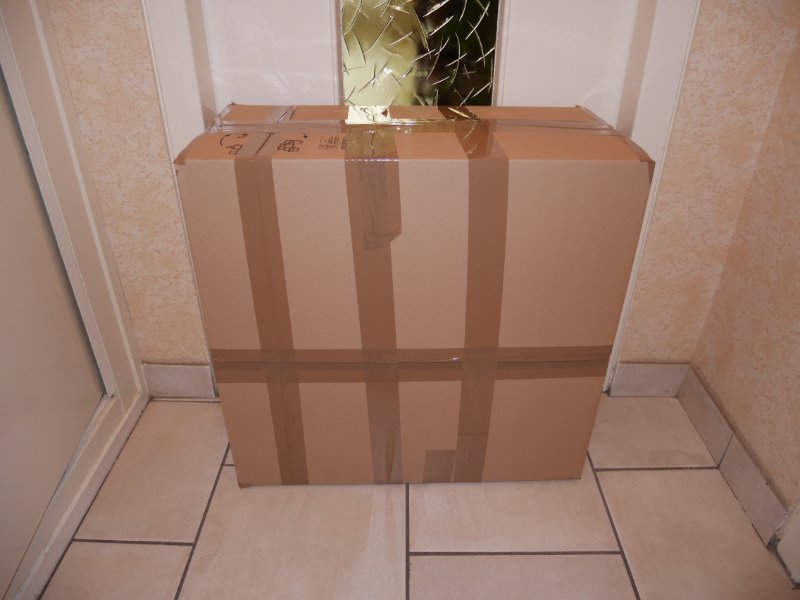

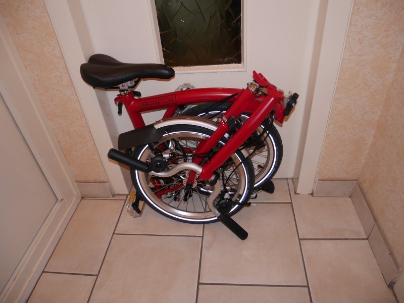

Un Brompton dans 2 cartons 60x30x30, c'est çà. Très facile à emballer. Il faut juste enlever la selle.
Pour un Dahon c'est pareil, mais avec des cartons de 80x40x40.
Dans le carton ce Brompton + porte bagages arrière.
Canaries en pliant
Ces saletés de Brompton sont vachement compacts... ;)
