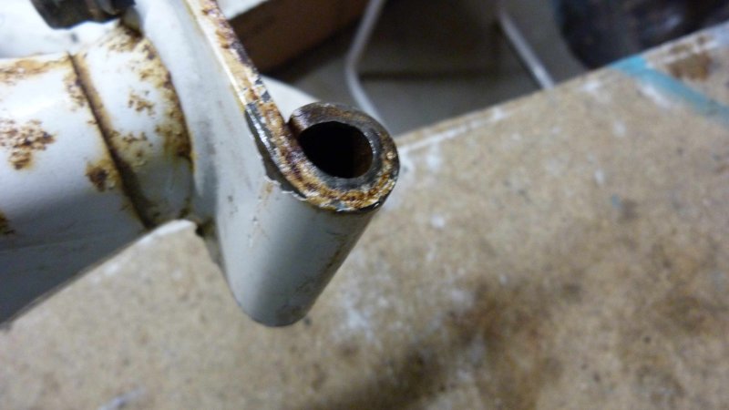

le point sur l'avancement:
tout est démonté, mais j'ai eu des soucis pour enlever la charnière sertie. je l'ai coupée des 2 coté et j'ai percé de chaque coté.
la photo des pièces:

Renovation d'un Motobecane Progress
pour la charnière c'est une tige de 9mm de diamètre en acier dur (comme les clavettes). le remplacement avec un écrou/boulon est impossible car le diamètre n'existe pas ! Je vais devoir faire tourner une tige dans un profilé rond en acier un peu plus large que du 9mm (11mm ?) pour avoir d'un coté un épaulement. normalement on enfile et on martèle de l'autre coté pour fermer la pièce. Quelqu'un a déjà essayé ? je vais essayer de faire travailler une relation pour le tournage.
laurent14 a écrit : ↑mar. 15 oct. 2019 21:47 pour la charnière c'est une tige de 9mm de diamètre en acier dur (comme les clavettes). le remplacement avec un écrou/boulon est impossible car le diamètre n'existe pas ! Je vais devoir faire tourner une tige dans un profilé rond en acier un peu plus large que du 9mm (11mm ?) pour avoir d'un coté un épaulement. normalement on enfile et on martèle de l'autre coté pour fermer la pièce. Quelqu'un a déjà essayé ? je vais essayer de faire travailler une relation pour le tournage.
Bah c'est justement ce sur quoi je t'ai alerté à plusieurs reprises
J'ai deja réparé un gond de portiere de voiture avec un axe de 9mm qui provenait d'un foret long sur lequel j'avais récupéré la zone non affûtée (foret de 9mm de diamètre
Par contre l'acier d'un profilé est beaucoup trop tendre pour ce type d'usage.
il existe des aciers qui resistent bien au travail en cisaillement, peut être qu'un magasin de motoculture aura quelque chose qui pourra faire l'affaire (une goupille ou un boulon d'axe...)... ou peut être chez Baures...

au sujet de la charnière je dois trouver une tige de "bonne qualité", merci de vos conseils.

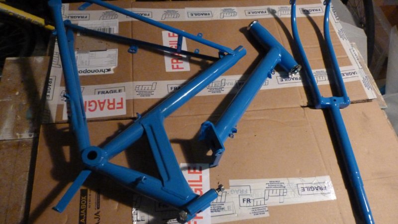

Bonjour, de retour après de l'inactivité : peinture des pièces du cadre. Les pièces sont revenues et je peux reprendre le montage. J'ai nettoyé les résidus de sablage dans le cadre au maximum. Pour la charnière un ami m'a réalisé une tige de 9mm de diamètre tournée à partir d'une tige filetée de 10mm. je le remercie de son aide.
Une des extrémités de la pièce est filetée au diamètre 8mm pour y passer un écrou nylstop de 8. L'autre extrémité a un écrou verrouillée dessus. J'ai inséré les 2 cuvettes sur une des pièces du cadre. Ca a été difficile n'ayant pas trouvé d'outil. J'ai fait une forme en contreplaqué permettant de frapper dessus sans abimer la cuvette.

Beau boulot, quel type de peinture as-tu appliqué?
