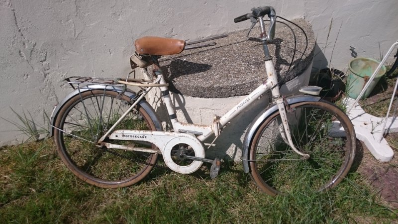

Donc voici une sujet sur la rénovation d'un ancien Motobécane Progress. Ce modèle est resté stocké dans une propriété familiale au bord de la mer pendant 30 ans au moins. Il a été soumis à la corrosion est est pas mal abimé. Pneus inutilisables, cadre corrodé, tout est plus ou moins oxydé...J'avais déjà restauré 2 vélos en 650 avec peinture refaite. je vais faire pareil : démontage, nettoyage, peinture..

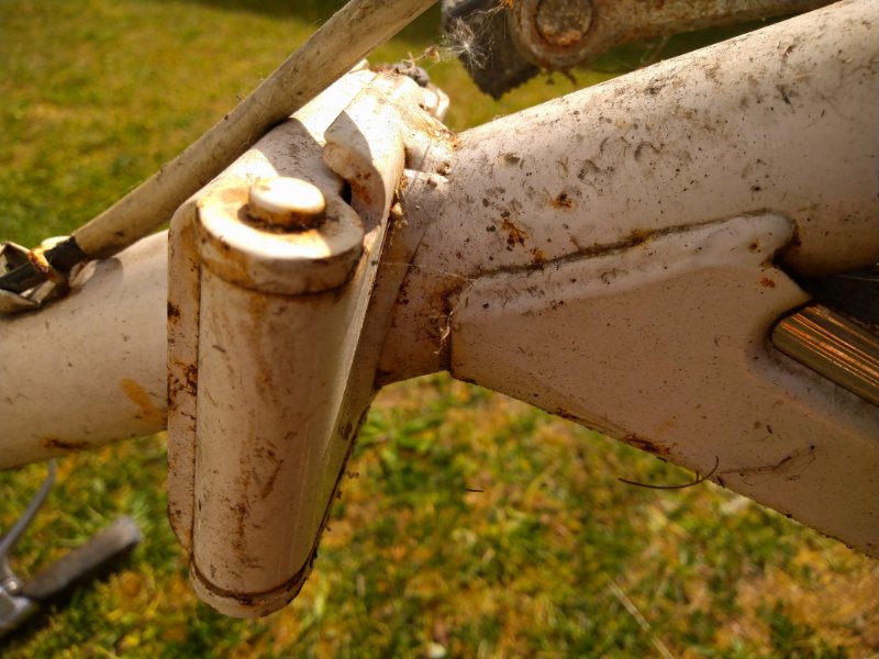

Après un début de démontage je suis confronté à quelques problèmes : jantes totalement rouillées que j'ai plus ou moins bien récupérées, démontage de la charnière délicat (sertie), démontage d'une clavette compliquée car montée à l'envers et bien bloquée pour le moment, guidon très corrodé.

en fait j'utilise le vinaigre blanc pour les "petites" pièces acier (genre vis, étriers de frein,...) mais c'est plus difficile lorsque on ne peut pas tremper dans un bac plastique. Ensuite je passe du WD40 pour neutraliser (pas d'eau surtout!). Par contre si les croutes de rouille sont présentes je passe du frameto et tout noirci, mais le résultat n'est pas très joli. Il faudrait sabler les pièces et les rechromer mais je ne sais pas si c'est possible de trouver et à quel prix.
Bon sinon j'ai réussi à extraire la clavette bloquée en perçant des 2 cotés, c'était quand même assez laborieux. Il me reste la charnière du cadre à faire sauter mais la charnière résiste encore.

Pour la charnière de cadre pourquoi veux tu la démonter?
j'ai enlevé l'axe sur une restauration et impossible de retrouver le bon diamètre ensuite... du coup j'ai mis un boulon de 10 non fileté, mais il y a un petit jeu qui n'est pas très agréable.
si tu as une astuce pour le remplacement d'un axe de charnière je suis preneur !!

Pour la charnière je vais sous traiter la peinture avec sablage et peinture solide, séchage au four. Si la charnière reste en place elle sera bloquée après peinture....je suis obligé de démonter.

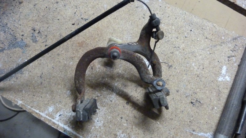

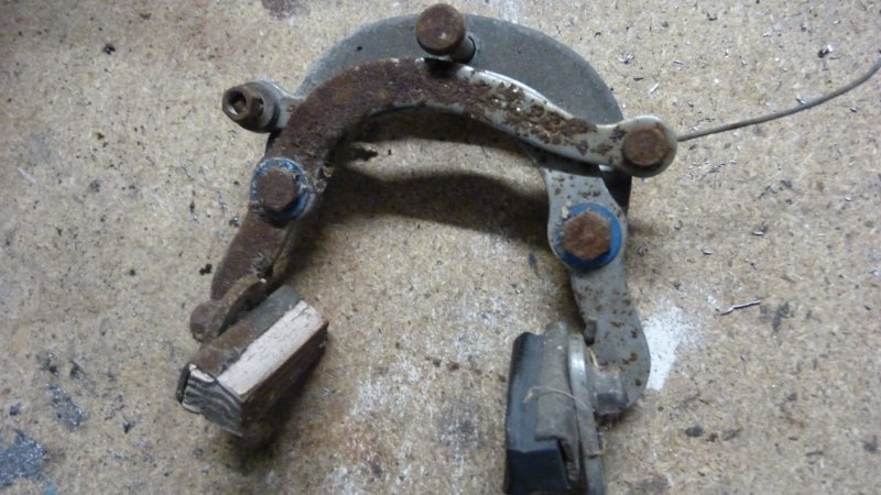

quelques photos :charnière, étriers de freins,

Bien attaquées, les mâchoires !
Tu connais, l'électrolyse ?
Jamais fait personnellement, mais on peut en faire facilement avec une batterie une cuvette, et des éponges métalliques, il me semble.
C'est très efficace et rapide
- laurent14
- Messages : 18
- Enregistré le : lun. 9 sept. 2019 19:19
- Vélo pliant : motobecane progress
Renovation d'un Motobecane Progress
non je ne connais pas, je vais m'y intérésser. J'espère que cela fonctionne avec des pièces chromées. J'essaye en ce moment avec du vinaigre mais il y a des zones qui "résistent".
