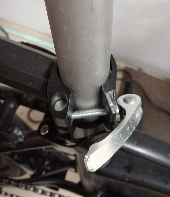

La mâchoire est quasiment au max, et je serre à peine en plus, car comme tu le notes, elle repose sur le tube de selle. En effet, on peut régler la partie portante du porte bagage en distance par rapport au tube de selle. Je l'ai fait pour que les talons de ma copine ne heurtent pas les sacs, et il y a encore de la marge.

merci pour ton retour pour le porte bagages.
En fait il doit être compatible pour du 31,8, pas du 33,9... j'ai l'impression que tu risques d'abimer ta tige de selle car il y a des points de compression, .

Oui tu as raison pour le porte bagage, pour 5 jours pas de problème, mais je n'ose pas serrer. Ce n'est pas très nécessaire, le porte bagage est stable, mais ce n'est pas parfait.
