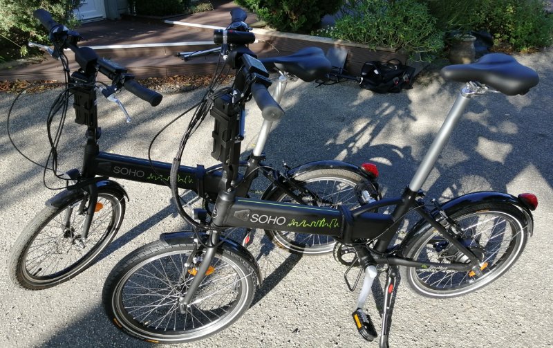

Nous avons acheté deux Sohos avec ma compagne pour une excellente raison: nos 2 e-fit 100 ne rentrent pas dans la voiture. (un vieux petit 4x4 qui reste en Bretagne)
Nous voulions deux vae pliables pour nos déplacements, par exemple nous sommes en ce moment même sur un île bretonne où je profite de cette vilaine journée pour vous donner notre avis.
J'avais étudié la question, entre Nakamura, btwin et feu vert, seul feu vert fournit à ce prix un VAE qui offre à la fois un moteur qui développe 43nm et une batterie 36v vérouillable, affiche en Lcd, propose un chargement sur cadre ou hors cadre et offre une sacoche de voyage. J'ai longuement hésité avec l'eflex de Nakamura, mais sont disponibles une version moteur 38nm et écran lcd ou une version moteur 43nm et contrôleur à led 8/. Et pas de sacoche, et plus cher. Le soho, Prix affiché 799, négocié à 1449 les deux.
Pour le cadre, Tilt, connect, eflex ou soho, ils sont tous fait au même endroit, la maintenance simple et mécanique est à ma porté et nous sommes attachés à une asso vélo. Pour une panne électrique, tous ces vélos rentrent à l'atelier.
Cependant je vous invite à vérifier les serrages, en sortie de boutique j'ai resserré quelques boulons, et j'ai du régler le dérailleur qui ne descendait pas en 6.
Pour le reste, jusqu'à aujourd'hui cela fait 3 jours que nous parcourons l'île avec beaucoup de bonheur. C'est évidement très différent d'un vélo classique, mais surprenant de confort (la selle est bonne), j'ai gonflé au max les continentals, je les trouve assez sécurisant au freinage (repris lui aussi) et la stabilité est bonne. On s'y fait vite.
Pour l'autonomie, nous avons parcouru chaque jours 30km (recharge quotidienne) , et utilisé la moitié de la batterie, en étant souvent sur 0, souvent sur 1, rarement sur 5 (il y a quelques belles côtes !!) les 50km annoncés, j'imagine sur du plat
en assistance 1 doivent se faire.
Sur celui de ma compagne nous avons installé un porte bagages (moi je suis autour de 90kgs, faut pas pousser mamie..), elle est partie avec deux sacoches du parking de Quiberon et elle n'a pas été génée par la charge arrière, je dirais 5 à 6 kg.
C'est évidement très différents de nos Nakamura e-fit 100 (pour moi une belle réussite dans cette gamme) en terme de sensations, de développement, etc.. Mais nous sommes très contents.
Si vous voulez des détails, n'hésitez pas.

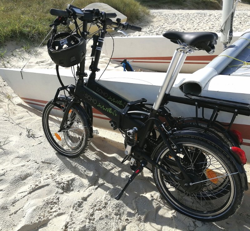

Car le vent soufflait assez fort, autour de 35 km, et j'ai pu constater que vent de bout, en assistance 1 je plafonne à 21-22km/h sur du plat, je dois passer en 2 pour rejoindre les 25km/h. A l'abri du vent contraire, pas de problème sur du plat, l'assistance 1 vous conduit à 25km/h.
J'ai utilisé 3 fois aujourd'hui l.'assistance 5 pour gravir de courtes mais fortes pentes, je monte alors en 3eme vitesse mécanique, le vélo monte sans problème, c'est probablement au prix d'une décharge rapide de la batterie. Cependant nous avons fait 25km quand la seconde barre de l'affichage batterie a disparue.
Je pense que j'utiliserai très peu la vitesse 1 ou 2, car on mouline trop. Je crois qu'il serait profitable de changer le plateau de 46 dents pour un 52 ou un 53.
Comme tous ces vélos se ressemblent beaucoup, l'un d'entre vous l'a-t-il délà fait sur ce modèle où un modèle équivalent ?

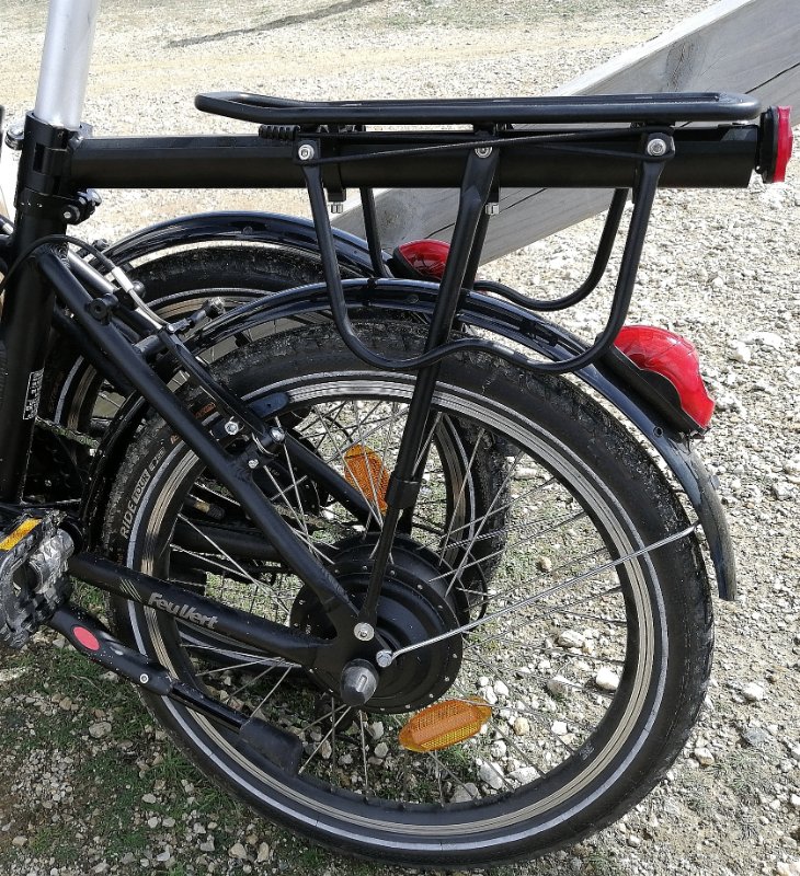

Nous avons choisi un porte bagage facile à enlever car nous voulons pouvoir le retirer quand il n'est pas nécessaire, le voyage replié par exemple. On visse les deux haubans sur les trous prévus à cet effet, et on fixe l'axe du porte bagage à la tige de selle. La fixation n'a pas à être trop serrée car elle repose sur le tube de selle.
Ce modèle était vendu avec des adaptateurs pour fixer les haubans sur le cadre, inutile sur ce vélo. Cependant les haubans seraient trop courts si on voulait plus encore élever le porte bagage tel que nous l'avons posé.

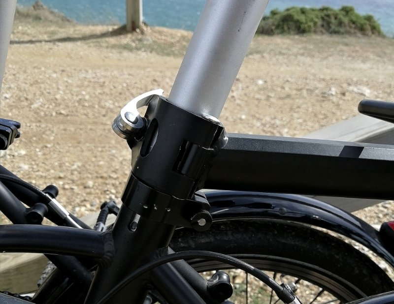

la tige de selle est en quel diamètre ?

Je n'ai pas l'info ni de quoi mesurer sur moi. Je dirai 34mm comme beaucoup de vélo de la gamme, mais je vérifie vendredi au retour, et je confirme ou corrige.

je demande ça pour le porte bagages en fait...
les porte bagages de tige de selle compatibles pour tige de 33,9 sont assez difficiles a trouver, donc si ta tige est bien de ce diamètre, je serais intéressé de savoir où tu l'as trouvé :)
ces porte bagages sont tres légers et en plus d'etre facilement montés et démontés, ils ont l'avantage de rajouter un serrage sur la tige, ce qui permet d'eviter le glissement vers le bas, ou offrent la possibilite de regler la hauteur pour eviter que les bagages touchent les talons... je les trouve intéressants pour les petits bagages de balade.... mais c'est un autre sujet.. je ne voudrais pas dévier de ton sujet initial :)
