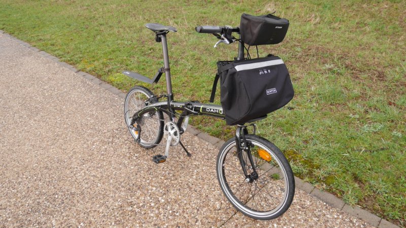

Autre surprise ! Le cintre est en acier. Poids 540 g contre 200g pour un cintre alu (+ 15 euros).
Nouveau poids : 11.6 kg.

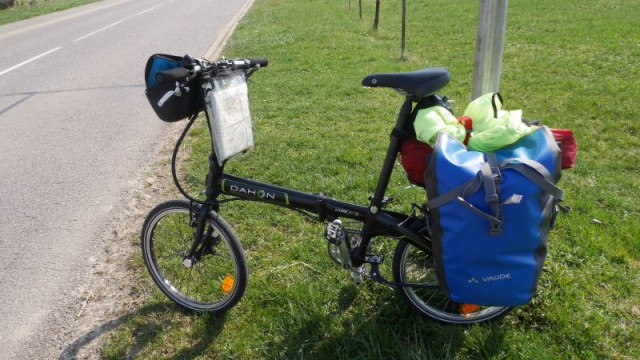

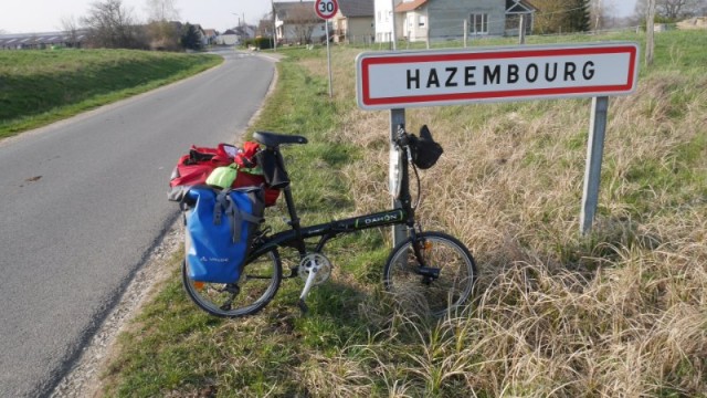

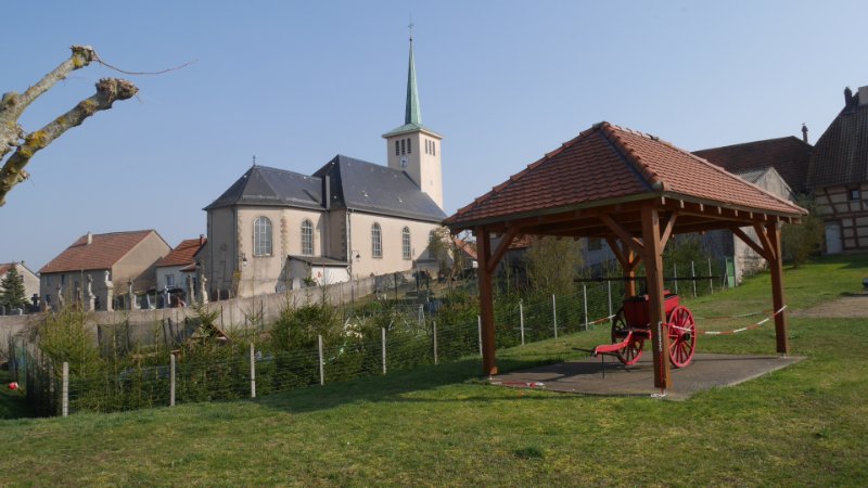

1ère sortie à vélo avec ce Vybe D7, 160 km en 2 jours pour 1500 m de dénivelés (données Strava). Je poursuis ma collection de panneaux, églises de Moselle. Le département en compte 725 (+les annexes).
Entre 1.90m et 5.60 m de développement avec le plateau de 40 dents. Je n'ai pas utilisé le plateau de secours de 28, les côtes difficiles n'étant jamais très longues (vélo ou marche à pied).

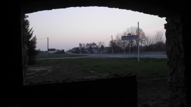

J'avais prévu de camper (Harskirchen-67), mais je n'ai trouvé personne au bureau d'accueil, ni au téléphone. Après avoir fait le plein d'eau, j'ai poursuivi ma route jusqu'à la tombée de la nuit où j'ai pu trouver refuge dans un abribus de luxe, à quelques mètres de la route... Ce matin, à 6h20, j'étais déjà sur mon vélo.

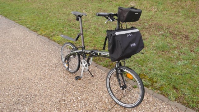

Aucun souci avec ce vélo modifié, et la position de conduite est parfaite. Mais tout n'est pas encore parfait, choix des développements, bagagerie. Avec tous les bagages à l'arrière c'est très compliqué d'arriver sur le bon quai.
Avec un sac Brompton accroché à l'épaule, le reste à l'arrière sur le vélo, ce sera plus facile.
