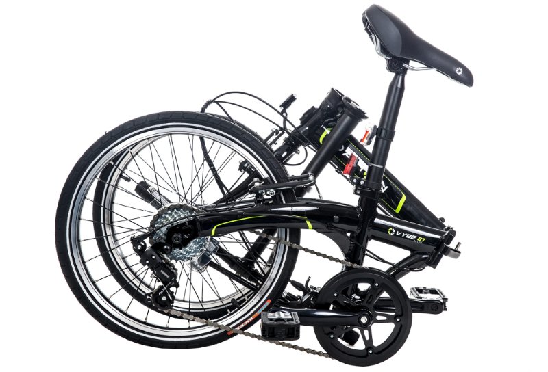

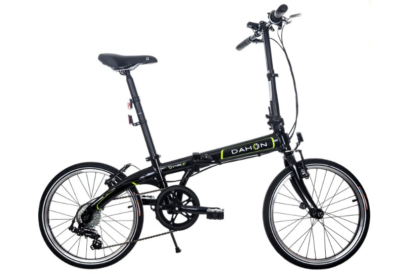

En attendant la livraison, les vérifications (poids, mesures), et les modifications, voici les photos officielles de ce vélo, en espérant que je reçoive le même. Avec les achats sur internet j'ai déjà eu des surprises (photos non contractuelles qu'ils disent).

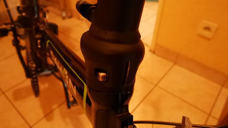

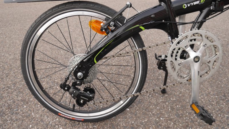

Il vient d'arriver. Mauvaise surprise : la vis de la potence tourne dans le vide.... En attendant d'acheter un modèle plus long et vérifier si le pas de vis est foiré ou pas, j'ai mis une vis + écrou. Pffff!!!!

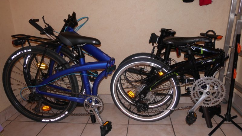

Autre surprise : la même qu'avec le Bickerton. Impossible d'enlever le boitier de pédalier. Retour chez D4 qui a utilisé un étau, une grosse pince aussi pour y arriver. Pfff!!!
Poids : 12 kg avant modifications.
Dimensions : 80x66x34.
J'ai commencé par installer le porte bagages Brompton, la potence étant moins inclinée que sur un Bickerton.
Pédalier Stronglight 50/40/30. Avec les pédales c'est -400g par rapport à l'original. En attendant de recevoir un dérailleur, il fonctionne pour l'instant avec une roue libre 13-28 et les 2 grands plateaux : 40 et 50 dents.

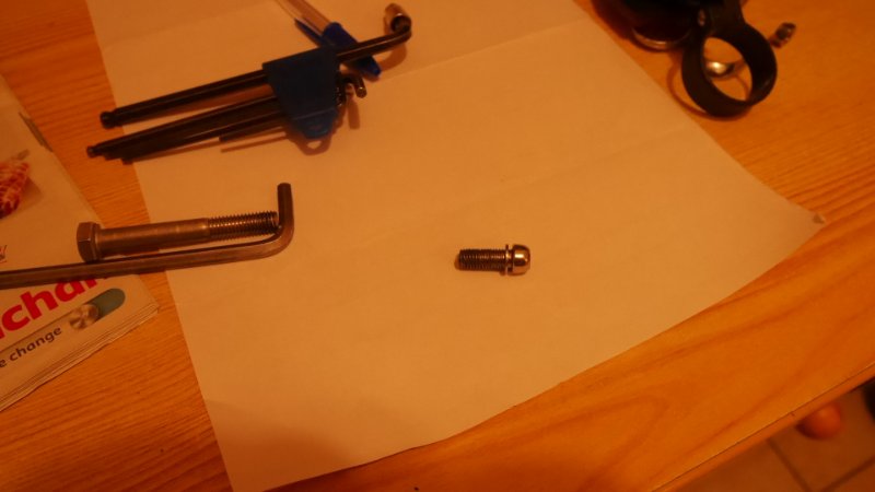

"la vis de potence tourne dans le vide" 8/ 8| :|
la grosse vis qui solidarise la base de la potence au tube de direction?
euh... c'est un point de sécurité là.... tu ne veux pas faire jouer la garantie??

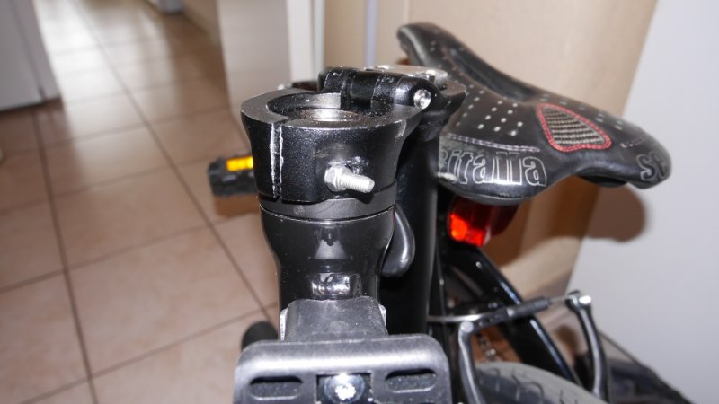

Dahon Vybe D7
Oui.
Remise juste pour la photo. La potence n'était pas du tout dans l'axe. Et c'est là que je me suis aperçu du problème. Rien n'était réglé (freins, dérailleur). Heureusement que j'ai pris l'habitude de tout vérifier.
Encore une fois, je déconseille aux débutants d'acheter sur le net.
Remplacé par ça en attendant.
Dahon Vybe D7
Ta garantie est foutue si tu as percé la base... vu les éclats de peinture on dirait que la potence n'est pas neuve.
Dahon Vybe D7
Je n'ai rien percé du tout, mis simplement mis une vis moins grosse que j'avais sous la main.
De toute façon, la garantie est foutue, puisque j'ai modifié le vélo.
EDIT : je l'ai quand même signalé à la société. A suivre....
Ils s'excusent et proposent un compte Premium. Non merci.

Roue reçue. Il faut forcer comme un malade pour la rentrer. :rouge: Je pense que je vais devoir limer la pièce ronde pour récupérer 1-2 mm. Pfff!!! Elle est équipée d'une cassette 11/32 - 9 vitesses. A l'avant je vais me contenter d'un 30/40. Développements de 1.40 m à 5.60 m.
Le vélo est équipé de pneus Kenda 20x1.50.
Dahon Vybe D7
Je crois que j'ai quelques entretoises dans mon bric a brac, si tu mesures la largeur dont tu as besoin et que j'ai la pièce je te la donne avec plaisir, elle pourrait partir au courrier de vendredi.
Sinon en remplaçant par des rondelles de 10 mm ça marche aussi... en limant ton entretoise tu as toutes les chances d'avoir un bord irrégulier.
