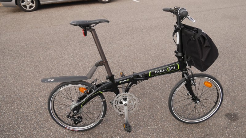

Pas facile de se passer d'un 16 ou 20 pouces pliant. Après la revente d'un Tern et de mon vélo de route, j'ai cherché, en vain, un 16 pouces avec roue libre ET fixation à l'avant. J'ai fini par commander ce que je connais de mieux, un Dahon 20 pouces (normalement plus léger et plus compact que le Tern). Comme je modifie tous mes vélos, je suis parti sur un modèle premier prix, mais en alu, avec un guidon qui se plie à l'intérieur et une fixation à l'avant pour mettre une sacoche Brompton.
Modèle : Dahon Vybe D7 Shimano Altus 7 (donc avec patte de dérailleur et pas un Néos).
Vendeur : Alltricks.com.
Prix : 400 euros. Frais de ports gratuits.
Poids : 12.3 kg (11.9 kg d'après Alltricks. Poids vérifié par eux. Pas les mêmes pneus).
Dimensions : 67 x 34 x 72cm
En attendant la livraison, les vérifications (poids, mesures), et les modifications, voici les photos officielles de ce vélo, en espérant que je reçoive le même. Avec les achats sur internet j'ai déjà eu des surprises (photos non contractuelles qu'ils disent).
Modifications à prévoir : roue arrière (Taylor.com), cassette 9 vitesses, dérailleur, manette de vitesses, pédalier, pédales, chaîne, selle, poignées. Je possède déjà une partie des pièces.

Il vient d'arriver. Mauvaise surprise : la vis de la potence tourne dans le vide.... En attendant d'acheter un modèle plus long et vérifier si le pas de vis est foiré ou pas, j'ai mis une vis + écrou. Pffff!!!!
Autre surprise : la même qu'avec le Bickerton. Impossible d'enlever le boitier de pédalier. Retour chez D4 qui a utilisé un étau, une grosse pince aussi pour y arriver. Pfff!!!
Poids : 12 kg avant modifications.
Dimensions : 80x66x34.
J'ai commencé par installer le porte bagages Brompton, la potence étant moins inclinée que sur un Bickerton.
Pédalier Stronglight 50/40/30. Avec les pédales c'est -400g par rapport à l'original. En attendant de recevoir un dérailleur, il fonctionne pour l'instant avec une roue libre 13-28 et les 2 grands plateaux : 40 et 50 dents.

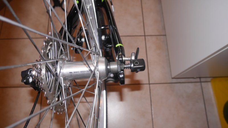

Roue reçue. Il faut forcer comme un malade pour la rentrer. :rouge: Je pense que je vais devoir limer la pièce ronde pour récupérer 1-2 mm. Pfff!!! Elle est équipée d'une cassette 11/32 - 9 vitesses. A l'avant je vais me contenter d'un 30/40. Développements de 1.40 m à 5.60 m.
Le vélo est équipé de pneus Kenda 20x1.50.
Dahon Vybe D7
Je crois que j'ai quelques entretoises dans mon bric a brac, si tu mesures la largeur dont tu as besoin et que j'ai la pièce je te la donne avec plaisir, elle pourrait partir au courrier de vendredi.
Sinon en remplaçant par des rondelles de 10 mm ça marche aussi... en limant ton entretoise tu as toutes les chances d'avoir un bord irrégulier.
