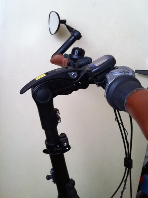

Horizontal ...

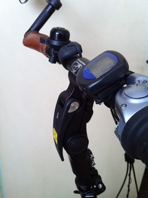

Vertical (pour ceusses ki véré pa la diférence ni l'utilité du truk ... ;) )

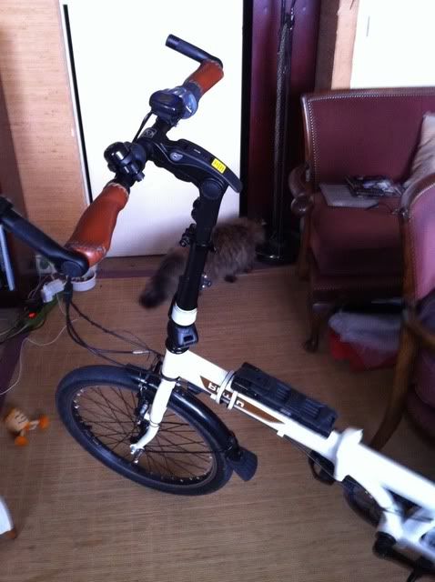

de plus cela ne me semble pas dénaturer l'allure générale de l'hoptown (qui a dit toujours toujours aussi disgracieux ? .. :hehe: )
et finalement pour le pliage, c'est pas plus compliqué : la phase initiale nécessaire de remontage de la tige de potence a été remplacée par le redressage de la potence même (je sens que je suis très clair, là .... :mrgreen: ) ... mais ça se plie au millimètre près sans problème ...

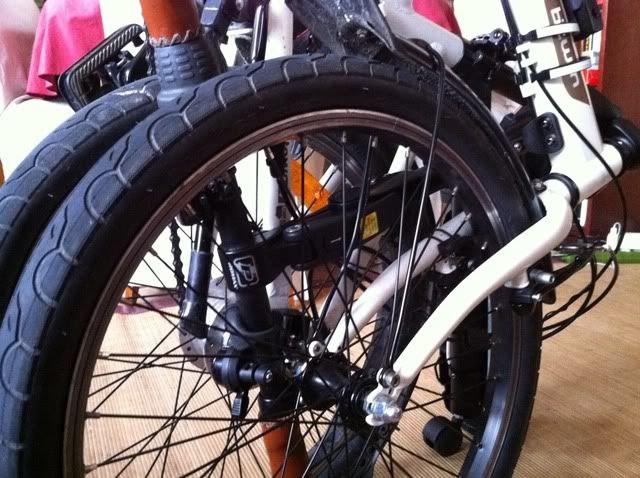

par contre, seule contrainte déplaisante, visible sur la photo, il faut tordre l' hauban gauche du garde boue avant pour laisser de la place à cette imposante potence (à revoir donc pour obtenir quelque chose de plus propre ;) )

Pour plier, je joue simplement entre la possibilité de redresser la potence pliante et mettre à la verticale les leviers de freins comme l'illustre la photo suivante où on peut distinguer entre le levier de frein et le guidon le partie mâle du clip de fermeture sur la fourche :
