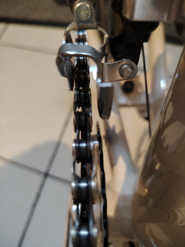

Hello les gars,
Suivant la position de ma chaîne, celle-ci frotte par moment sur la partie métallique (voir photo)
Je suppose qu'il y a un réglage à faire... 🤔
Merci

Pas très explicite comme description, et la photo est un peu difficile a comprendre.
Peux tu en dire plus? la chaine frotte à quel endroit précisément, et dans quel contexte ? Est ce permanent ou y a t il un élément variable qui provoque ce frottement?
aurais tu des photos plus significatives ?

oliv a écrit : ↑dim. 4 août 2024 13:09 Pas très explicite comme description, et la photo est un peu difficile a comprendre.

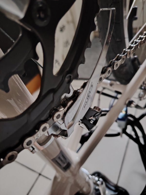

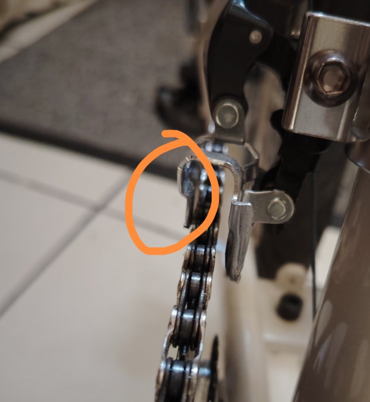

roh tu chipotes j'étais vachement clair pourtant.... :hehe:
Quand je suis sur le grand plateau avec le plus petit des pignons la chaîne touche le dérailleur....
Du coup je joint deux photos peut être plus explicites...

Ah ok c'est le dérailleur avant...
oui, il faut régler les butées.
Je te conseille les tuto de LeCyclo, ils sont tres bien fait en general.
a noter que les reglages de transmission se font avec le velo en position de roulage, pas de reglage sur un vélo retourné.
Voici un lien qui te sera utile :
