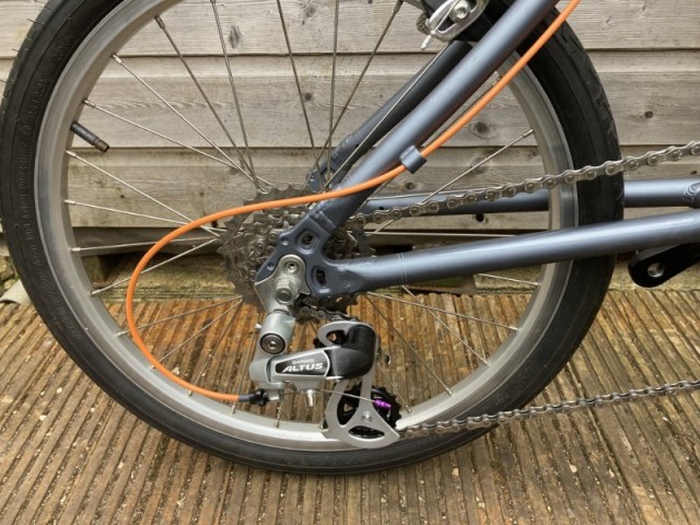

Quel choix de dérailleur 7v pour 20" et pignon 34
Altus M310, j'ai teste
7v 11-30
8v 11-32
9v 11-32
9v 11-34
9v 11-36
je vais essayer 9v 11-40 mais ca risque d'etre un peu trop dur pour ma fille (pousser un peu plus sur la manette pour sauter de 34 a 40

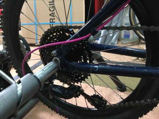

si tu veux mettre 11-40, j'ai teste sora short cage
7v 11-30
8v 11-32
9v 11-32
9v 11-34
9v 11-36

Merci Fentuz, j'ai même droit aux photos pour illustrer !
