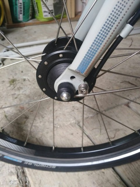

j'ai récemment acheté un tern link d8. C'est mon premier pliant et je suis agréablement surpris. Il est très confortable, moi qui suis habitué aux vieux vélos vintage qu'il faut régler toutes les 3 semaines (je fais du velo-taf) :).
Le vélo a une roue avant dynamo moyeu.
Je me disais que du fait de la dynamo ce serait pas mal de mettre des écrous anti-vol.
Je regarde donc la roue et là j'ai une question qui parait bête (ou idiote, au choix :hehe: ). Comment fait-on pour enlever la roue? Ce n'est ni un boulon hex ni un serrage rapide mais une boule en métal recouverte d'une couronne en plastique. Tout est lisse. Comment faire (cf photo)?

Je pense que c'est un écrou borgne, caché par cette couronne en plastique du garde boue, qu'il suffit de retirer après avoir dévissé la tige du garde boue (à mon avis).
Roue avant Tern link d8
patrick57 a écrit : lun. 21 juin 2021 15:29 Je pense que c'est un écrou borgne, caché par cette couronne en plastique du garde boue, qu'il suffit de retirer après avoir dévissé la tige du garde boue (à mon avis).
yes.

OK merci c'est bien ça, un écrou borgne. C'est juste un cache.
