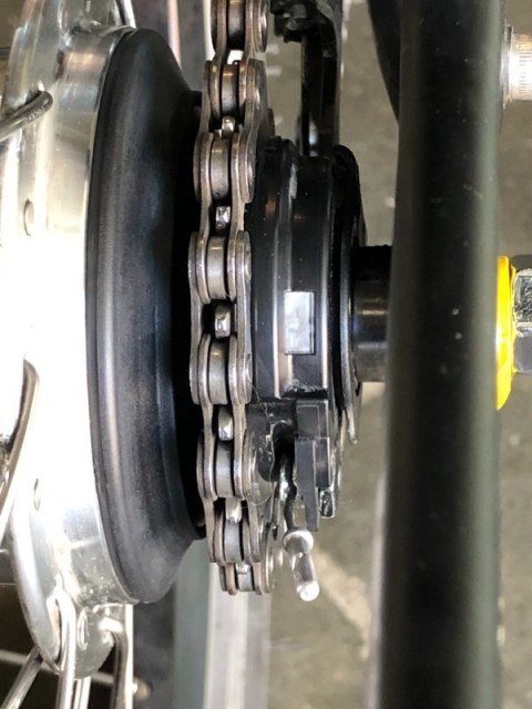

Bonjour, j'ai encore fait une connerie. :]
J'ai dégraissé ma chaine avec une bombe afin d'y mettre de la cire à la place.
Résultat: la fenêtre qui permet de régler le dérailleur Nexus est ternie. Je ne vois plus les marques jaunes.
Bravo!
Y a t-il une autre façon de voir si le dérailleur est toujours bien réglé? Je vois d'autres marques jaunes sur l'extérieur mais qui ne coïncident pas entre elles.
Merci.

non pas à ma connaissance en tous cas.
Les autres marques jaunes sont des reperes pour le montage.
Il faudra certainement regler a l'observation du bon passage de vitesses...

Si c'est le plastique qui a changé : tu peux essayer de nettoyer ou même de très légèrement poncer (grain très fin).
Si c'est juste sale à l'intérieur : bah faut démonter et nettoyer :)
Très simple à faire, une fois la roue (et l'écrou) enlevés il faut faire tourner en sens anti-horaire de ~1/4 de tour la pièce marquée lock :
Puis tirer.
Pour remettre il faut aligner les marques colorées et faire l'inverse :)

Merci pour l'astuce bohwaz. Je vais essayer de poncer légèrement. Je suis persuadé que c'est lié au dégraissant.

Damien tu peux juste essayer de nettoyer en premier : en ponçant tu va enlever une petite couche de plastique, donc abîmer le plastique. Après bon c'est une pièce qui vaut 10-15 € au pire :)

Je doute qu'un simple nettoyage résolve le problème. J'ai souvent utilisé des pintes en plastique transparent de cuisine pour faire des mélanges pour moteurs 2 temps. Certaines matières ne résistent pas à l'essence et s'opacifient quasi instantanément. Il n'y a pas grand chose à faire :(
Le site Hollandbikeshop dispose de nombreuses pièces pour moyeu Nexus. N'ayant pas la référence exacte de ton moyeu, ce doit-être une pièce similaire à celle-ci: https://hollandbikeshop.com/fr-fr/bicyc ... er-596148/, mais elle n'est pas en stock, et c'est un vrai problème pour les pièces vélos en ce moment...

Au pire contacte moi j'en ai peut-être une en stock à vendre dans ma caisse de pièces de moyeu à vitesse :)

Merci Oliv pour l'astuce! Je vais essayer de poncer pour commencer au cas où mais sinon la pièce ne coûte pas cher non plus c'est vrai. Le problème est que je n'ose pas intervenir sur le vélo, je ne l'ai jamais fait et ça me fait un peu peur.

Si tu as la foi tu peux aussi : ôter la petite partie en plastique transparent (qui doit être collée) et en refabriquer une avec un petit morceau de plastique transparent que tu taillerais/limerais à la bonne forme et recollerais à la place (ou solution flemme : un bout de scotch transparent ^^).
