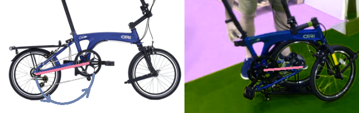

Les Ori ont en effet des encoches de fixation de roue arrière verticales: mais quand on fait passer cette roue sous le cadre lorsqu'on le plie, la distance entre le moyeu et l'axe du pédalier se réduit beaucoup, et de façon continue, et donc inversément lors du dépliage. J'ai oublié de dire que j'ai déjà un Mi8, excellent vélo dont je suis très content (raison pour laquelle j'aimerais rester sur cette marque), mais ce modèle ne permet pas le passage d'une courroie (cadre "fermé"), contrairement au CR20. Donc en supposant que je trouve une courroie dont la tension serait adéquate une fois le CR20 déplié, il serait parfaitement possible d'enfiler celle-ci sur les 2 plateaux avant et arrière juste avant d'atteindre la base arrière maximale avec la mise en place de la roue dans sa position normale => ce qui finirait de tendre cette courroie...
Je suis étonné de trouver sur carbondrive.net un "chainstay" minimal possible de 481.22 mm ! C'est déjà très largement supérieur aux 44 cm et des poussières qu'on trouve sur le Mi8...
