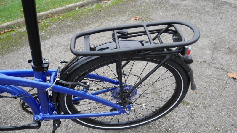

Vélo déballé et pesé : 15.7 kg. Poids fabricant 13.3 kg. :rouge:

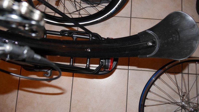

1ère mauvaise surprise : la roue arrière touche le garde boue, non pas le plastique mais un rail en ferraille qu'ils ont ajoutés. Le garde boue est fixé au porte bagage arrière. Impossible à régler. Poids du porte bagages + garde boue + éclairage 1060 g. Le porte bagages seul pèse 560 g.

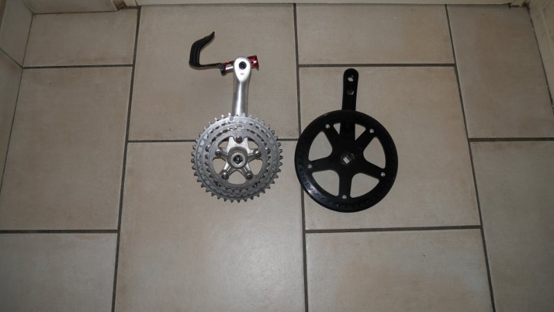

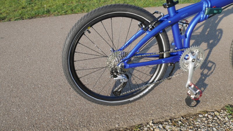

Transmission :
Largeur du boitier de pédalier : 118 mm.
Pédalier d'origine de 44 dents et cassette 8 vitesses 11-32 et pas 11-30, ce qui donne un développement mini de 2.60, pas prévu pour monter des côtes.
Je l'ai remplacé par un pédalier Stronglight (celui du 16 pouces) et plateaux 24-34-40 (le 40 servira principalement de protège chaîne), une cassette 11-36, une chaîne 9 vitesses.
Nouveaux développements :
34 : 1.80-5.90
24 : 1.30-4.20 (pédalier de secours et changement manuel).
J'ai renoncé à installer un dérailleur pour les raisons évoquées plus haut.

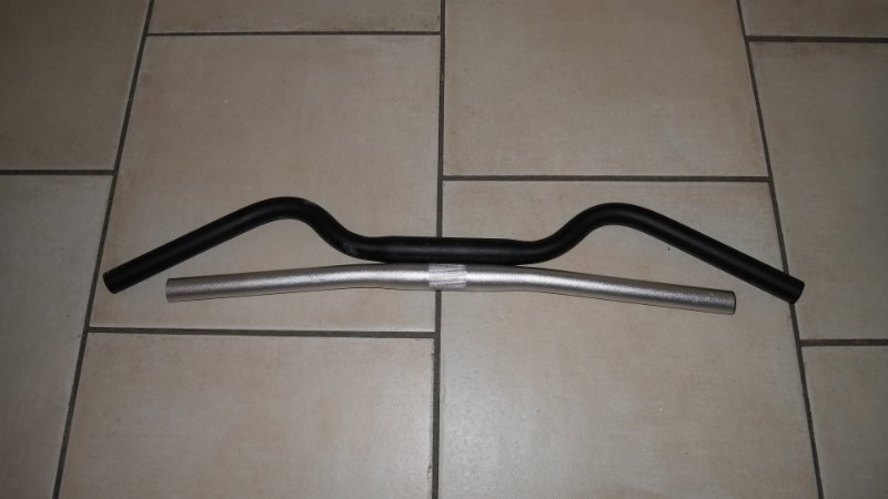

Poste de pilotage :
Cintre type hollandais de 340 g et 65 cm de large remplacé par un cintre droit de 52 cm pour 200 g

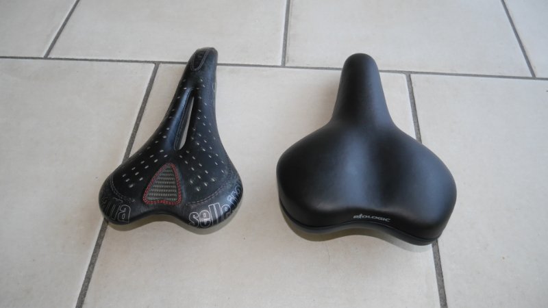

Selle :
410 g remplacée par une Italia de 260 g.

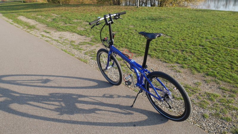

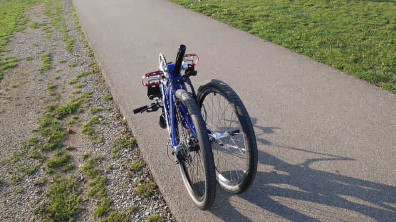

Poids actuel 13.7 kg, avant d'autres modifications (ou pas). :)

Mais bon ! Il est là, et le week-end est censé être assez sec, donc la grande question va être : est-ce qu'il est roulant ? Est-ce qu'il est suffisamment pratique pour le train ? Les roues ont l'air d'être bien parallèles donc je suppose qu'il roule plié ? ^^ C'est déjà un bon point si oui !
