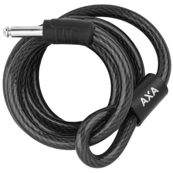

Je viens de recevoir mon antivol de cadre ! Je fais un petit rapport parce que le résultat est assez remarquable et ça prouve que les pliants peuvent parfaitement recevoir ce type d'AV.
Pour mémoire
-- AV de cadre : Modèle AXA Victory (à clé amovible ! attention à bien vérifier ce point)
https://www.axasecurity.com/bike-securi ... removable/
-- Plaque de montage sur V-Brake (avec visserie) pour les vélos qui n'ont pas de cadre prévu pour AV de cadre
https://www.axasecurity.com/bike-securi ... ing-plate/
-- J'ai aussi pris le cable spiralé Newton PI 180/10, qui est vendu avec un support à sangler sur la tige de selle
https://www.axasecurity.com/bike-securi ... -pi-18010/
Facilité de montage: 9/10, avec outils standards, sauf le merdier pour arriver à visser l'AV sur la plaque
source
(Note:ma terminologie technique est approximative, j'essaie seulement d'être clair avec mon vocabulaire :-/ ).
Les deux vis qui fixent au cadre la mâchoire de freins (sans démonter celle-ci) sont remplacées par deux vis fournies, plus longues. La plaque de montage vient alors reposer sur deux manchons "rehausseurs" argentés. Ensuite l'antivol lui-même repose sur deux autres manchons rehausseurs sur la plaque de montage, et serré au moyen d'une vis allen et d'un écrou.
Il faut seulement ouvrir le tenseur du câble de frein pour faciliter le serrage des vis de montage de l'AV sur la plaque.
Le seul ennui a été d'arriver à visser serrer l'écrou sur la vis allen qui unit la plaque de montage et l'AV.
La notice indique que l'écrou+rondelle passent sous la plaque et la vis doit les trouver en la passant par dessus l'AV. Mais l'écrou et la rondelle sont trop petits, les machoire des freins gênaient pour les tenir. Alors après 40 minutes à courir après les p** d'écrou et rondelle qui ne s'alignaient pas dans l'axe de la vis, tombaient et se perdaient, j'ai finalement monté la vis allen la tête en bas et vissé l'écrou avec la rondelle par en dessus!
Il a suffit de glisser une clé allen pour retenir la vis tête en bas pour qu'elle ne tourne pas en vissant l'écrou, puis j'ai serré l'écrou et sa rondelle par en dessus, avec une "clé à écrous" (genre celle où l'on enfiche les clés sur un manche). On est sorti de l'outillage standard mais l'effet est bien.
C'est plus solide que ce que l'installation suggère, avec 2 vis latérales seulement (au début, je pensais que le montage hollandais se faisait en formant un triangle de 3 vis, mais non). J'ai pensé un moment ajouter 2 autres vis, pour "consolider", car les 2 autres orifices de la plaque de montage sont accessibles, mais en fait, ça n'apporte rien. Le support ne supporte aucun poids ni effort à l'usage.
Le câble enfichable (plug-in) venait avec un support, à sangler sur la tige de selle en principe.
Mais j'ai eu l'idée de le sangler directement sur l'AV de cadre (nº 1 sur la photo)!
Le résultat est tout à fait excellent, on peut faire coulisser la selle, avoir un panier arrière et surtout faire passer le câble par la selle pour éviter le vol de la tige+selle.
Le résultat est sobre, léger, fonctionnel, et à prix très modéré pour un système admis par les assureurs.
