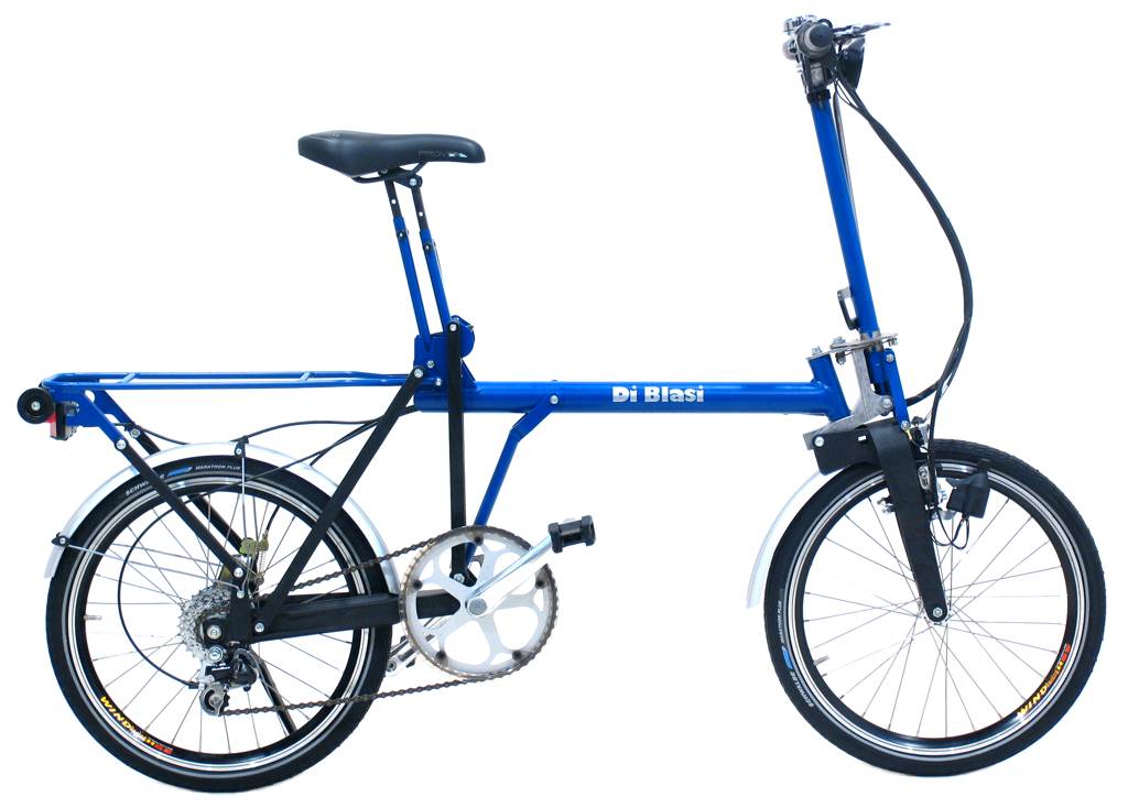

Diblasi.be a écrit :Les caractéristiques principales à examiner dans une bicyclette pliante sont: facilité et rapidité di pliage, dimensions pliée, confort de marche, solidité et rigidité, équipement, poids et, naturellement, prix.
La facilité et la rapidité de pliage de la bicyclette DI BLASI mod. R22 sont inégalées : grâce au cadre à quadrilatère articulé, 3 simples mouvements et pas plus de 5 secondes sont suffisants pour la plier ou pour la déplier, sans besoin de visser ou dévisser aucun dispositif.
La bicyclette mod. R22 est caractérisée par des solutions innovatrices (brevetées), comme le pliage automatique de la fourche avant et le pliage automatique des poignées du guidon, qui permettent de réduire les dimensions, une fois repliée, à 68 x 64 x 21 cm, correspondantes à un volume de seulement 91,4 litres. Ces dimensions font de cette bicyclette, quand elle est pliée, une des plus petites bicyclettes pliantes 20"
Lorsqu'elle est dépliée, la bicyclette a un empattement de 100,5 cm. La hauteur de la selle est réglable en 4 positions, de un minimum de 87 cm à un maximum de 101 cm du sol. Ces caractéristiques assurent une excellente stabilité de conduite et confort.
Une autre solution innovatrice introduite dans le mod. R22 est l'usage d'une multiplicité de matériaux : pour donner à la bicyclette le maximum de rigidité avec un poids minimum, quelques uns des éléments du cadre sont réalisés en acier à haute résistance, alors que d'autres sont réalisés en polyamide renforcé avec fibres de verre et d'autres en alliages légers, selon les contraintes auxquelles chaque élément est soumis.
La solidité de la bicyclette mod. R22 dérive aussi du fait que le cadre principale est réalisé en une seule pièce (c.à.d. il n'a pas de charnière centrale comme les vélos pliants usuels) et par le fait que la selle est soutenue par deux colonnes (au lieu que par une seule colonne comme dans les vélos traditionnels).
La bicyclette peut être facilement transportée aussi quand elle est pliée parce que elle est équipée avec une poignée qui permet de la traîner sur les roulettes placées sur le porte bagage arrière.
Elle monte des roues avec pneus 20" (48 cm) de diamètre; est équipée avec changement de vitesse avec dérailleur à 7 rapports, avec un grand porte bagage arrière, pédales pliants, feux avant et arrière alimentés par dynamo, freins avant et arrière, béquille, sonnette, etc.
Le poids de la bicyclette, ainsi équipée, est de 13,4 kg seulement et donc elle est une des plus légères bicyclettes pliants. En effet, les considérations sur le poids d'une bicyclette pliante ne peuvent pas être séparées de celles sur la solidité et la rigidité du cadre, comme aussi de celles sur le système de pliage.
Les accessoires disponibles à la demande sont la housse de rangement et le sac à provision.
La bicyclette mod. R22 est disponible en deux versions:
- La version R22P où les éléments en acier du cadre sont réalisés en acier à haute résistance au carbone et émaillés avec poudres de polyester.
- La version R22S où les éléments en acier du cadre sont réalisés en acier inoxydable (AISI 304). Aussi la boulonnerie est en acier inoxydable. Cette version est donc très indiquée pour utilisation en milieu maritime.
Quand on considère donc ses caractéristiques, il est possible d'affirmer que la bicyclette mod. R22 offre un rapport qualité / prix très compétitif et que elle est la bicyclette idéale pour être emmenée en train, en voiture, dans le camping-car, en bateau, etc. et utilisée pour des longues randonnées.
Les caractéristiques :
Dimensions
pliée: 68 x 64 x 21 cm
dépliée (empattement): 100,5 cm
Poids: 13,4 kg
Roues
pneus 20 x 1.35 (diamètre 48 cm)
jantes en alliage léger et rayons inox
Jeu de pédalier
materiel: alliage léger
nombre de dents: 52
longueur de la manivelle: 170 mm
Changement de vitesse
système: dérailleur et roue libre
nombre de pignons: 7
nombre de dents des pignons: 13-15-17-19-21-24-28
Freins
avant: à V
arrière : à bande avec tambour d=80 mm
Selle
hauteur réglable en 4 positions
hauteur minimum du sol : 87 cm
hauteur maximum du sol : 101 cm
Charge maximum : 100 kg
