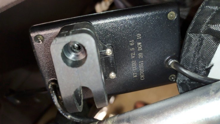

Je ne connais pas la référence.
J'imagine que ça doit se monter sans souci mais sans certitude. Le "débridage" n'apporte pas énormément, environ 27/28 km/h au lieu de 25 km/h.
Par contre ce second boîtier sans les km et le temps ça me manquerait mais bon ça avec un petit compteur sans fil (ou avec) genre Sigma ou autre ça peut compléter.
J'ai du indiquer la référence de la batterie dans un ancien post. C'est la même réf que celui du Soho, seul l'habillage extérieur change donc dans le doute en cas de remplacement un jour bien penser à conserver la coque externe.
Je regarde si je trouve une référence inscrite en clair sur mon contrôleur au guidon.
900xj
Messages : 364
VAE pliant Nakamura eFlex
Message par 900xj »
Voilà. (1ère Soho, deux suivantes Eflex, une un peu floue donc refaite, désolé pour le sens, j'ai tourné mais à l'envoi ça reste à l'horizontale)
