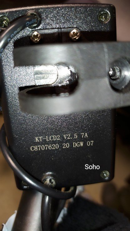

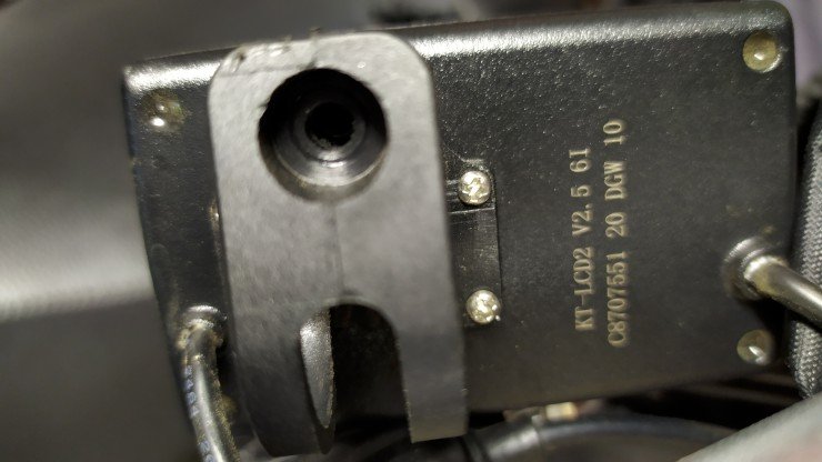

Je regarde si je trouve une référence inscrite en clair sur mon contrôleur au guidon.

Voilà. (1ère Soho, deux suivantes Eflex, une un peu floue donc refaite, désolé pour le sens, j'ai tourné mais à l'envoi ça reste à l'horizontale)
