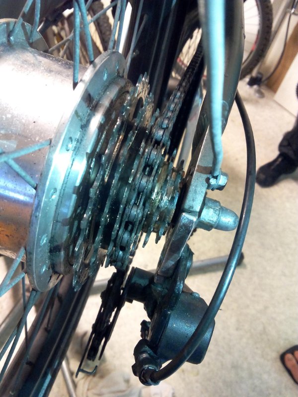

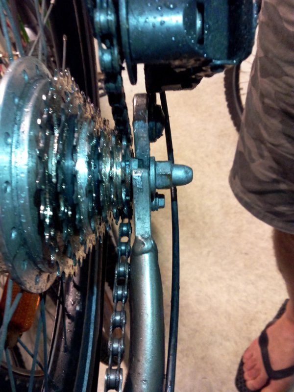

Deux photos de la roue libre 7V
Pour le montage, voir mon post d'il y a qlq jours
Ici le vélo est suspendu, à l'endroit, pignon sur couronne / vitesse 4
Ici le vélo est au sol à l'envers, reposant sur le siège.
Sur couronne / vitesse 7 --
J'ai essayé sans succès de photographier le possible contact de la chaine avec le cadre.
En pratique un seul maillon semble frôler le métal, mais on ne distingue pas de "cliquetis" spécial.
Les tongs, c'est le gars de l'atelier qui me faisait de la lumière avec son téléphone :)

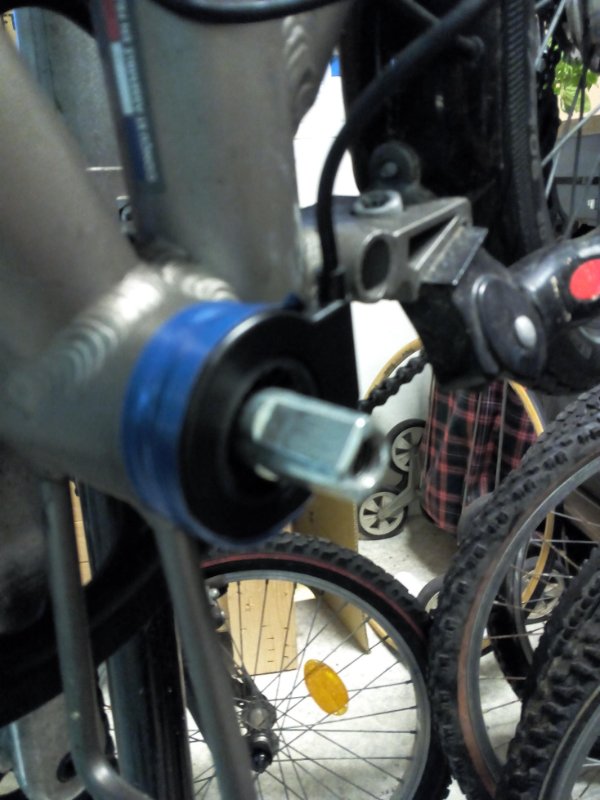

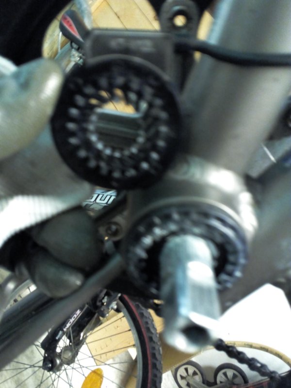

irm
Messages : 344
VAE pliant Nakamura eFlex
Message par irm »
Gaz0line a écrit : ↑lun. 2 déc. 2019 09:14 j'ai mis du WD40 ("saturez la zone" ils disent sur le flacon :mrgreen: ), j'ai laissé "sécher", j'ai remis du scotch spécial réparations (c'est un peu élastique, comme de la toile étanche), j'ai bien calfeutré le capteur. Je vous tiens au courant si à l'usage j'ai de nouvelles coupures malgré cette opération. Test officiellement lancé :mrgreen: )
Alors moi j'ai démonté la manivelle et le détecteur. (La photo est floue)
Déjà, j'ai abandonné l'idée de glisser une chambre à air : pas de place et l'hypothèse du "patinage" ne tient plus, car les lamelles sont orientées dans le sens de la marche (et trop dures en plus).
Si c'est lié au capteur, ça concerne plutôt les contacts électriques. :-/

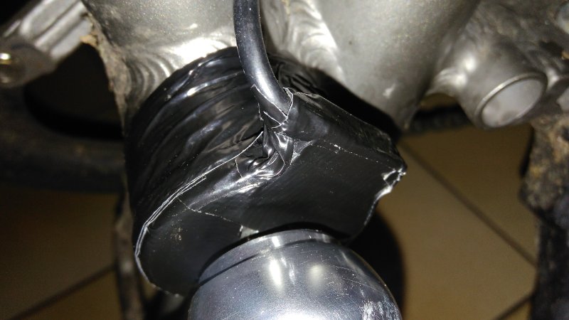

Gaz0line
Messages : 313
Message par Gaz0line »
je vous mets mon calfeutrage, j'ai vraiment calfeutré, je peux renforcer encore au niveau du câble ce soir comme ça on est parés pour un test total :mrgreen:
Parce que pour moi ça peut aussi rentrer par là :
Sans titre.png (151.18 Kio) Vu 3692 fois

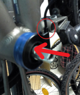

irm a écrit : ↑lun. 2 déc. 2019 12:27 Déjà, j'ai abandonné l'idée de glisser une chambre à air : pas de place et l'hypothèse du "patinage" ne tient plus, car les lamelles sont orientées dans le sens de la marche (et trop dures en plus).
Car en fait, quand le moteur est coupé au frein-guidon, c'est là qu'il ne redémarre pas au pédalage !!! :|
Et en effet, Il faut alors actionner le frein-guidon une seconde fois : du coup, le moteur redémarre au pédalage.
Ça me dépasse, cette fois. Et je suis réfractaire aux incantations électriques. :/
Je laisse tomber, car par temps sec, le moteur tourne sans problème, et c'est l'important.
J'ai seulement pshitté du pseudo-WD40 dans les manettes de frein, histoire de prier un peu.
Mais on régresse vraiment au stade évolutif du pifomètre.
le bidouillage en chambre a air dont je parlais avait pour but de caler le disque afin de garantir la régularité de l'espace avec le capteur, mais votre pedelec a le capteur intégré, donc mon bricolage n'a plus de sens puisque le disque est forcément a la bonne distance.
les "frein guidon" s'appellent les "leviers de frein coupe-circuit" :mrgreen:
il est possible en effet que la coupure vienne de cette pièce... peut être en effet un defaut étanchéité qui coupe le circuit par sécurité.. ce qui est bizarre c'est que le moteur redemarre après une deuxième pression ... pas très logique. 8/
