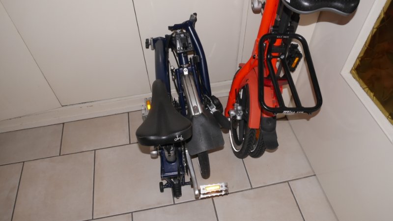

A côté d'un Brompton d'occase à 1000 euros....
Geo, Rijsel
J'ai tendance à penser qu'en métro, surtout quand on reste debout, le Strida est plus commode : on le garde à la main et son empreinte au sol est plus étroite. Mais bon, peut-être ai-je juste envie de me convaincre moi-même !!
