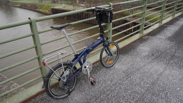

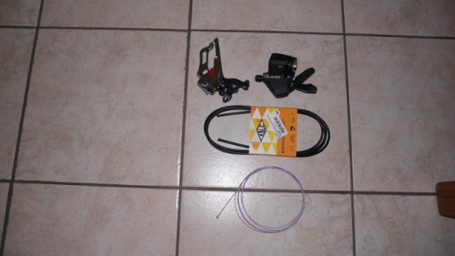

Avec ça j'aurai un développement entre 1.36 m et 7 m, qui permettra d'aller partout. Ce sera mon premier dérailleur triple sur un pliant. Le problème du passage manuel des plateaux, c'est que je ne le faisais pas toujours, préférant forcer ou marcher à pied quand la côte n'était pas trop longue, et que je n'utilisais jamais le grand plateau.
Espérons que ça fonctionne correctement.
Tern Link A7
280 g le pneu, soit un gain de 680 g.
Porte bagage Tubus Fly de 440 g.
J'ai aussi enlevé la béquille et le garde boue avant.
Poids actuel : pile 12 kg. L'allègement est terminé. Avec le dérailleur avant, la manette et les câbles, le poids final devrait avoisiner les 12.3 kg.
Tern Link A7
330 g + la fixation que je n'ai toujours pas reçue, c'est beaucoup et cela ne servira finalement pas souvent. Je renonce à l'installer et continuerai à utiliser la sardine pour changer de plateau.

Le problème de ce dérailleur triple n'est pas que le poids (un peu quand même
). C'est un 20 pouces et l'écart entre l'avant et l'arrière est moindre que sur un 26. Alors j'ai bien peur de galérer pour le régler correctement et crains qu'il ne déraille souvent.

Se contenter d'un double serait raisonnable..
Il va être délicat le réglage du triple, la longueur des bases ne pardonne pas le moindre défaut
