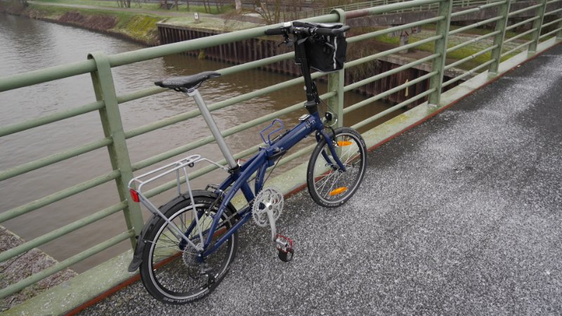

Avec ça j'aurai un développement entre 1.36 m et 7 m, qui permettra d'aller partout. Ce sera mon premier dérailleur triple sur un pliant. Le problème du passage manuel des plateaux, c'est que je ne le faisais pas toujours, préférant forcer ou marcher à pied quand la côte n'était pas trop longue, et que je n'utilisais jamais le grand plateau.
Espérons que ça fonctionne correctement.

patrick57 a écrit : lun. 7 janv. 2019 16:11 Et plus tard, certainement des kojak. Les pneus d'origine pèsent 620 g pièce.
280 g le pneu, soit un gain de 680 g.
Porte bagage Tubus Fly de 440 g.
J'ai aussi enlevé la béquille et le garde boue avant.
Poids actuel : pile 12 kg. L'allègement est terminé. Avec le dérailleur avant, la manette et les câbles, le poids final devrait avoisiner les 12.3 kg.

330 g + la fixation que je n'ai toujours pas reçue, c'est beaucoup et cela ne servira finalement pas souvent. Je renonce à l'installer et continuerai à utiliser la sardine pour changer de plateau.

Sur le vélo, je ne pense pas, sur les bagages, l'alimentation oui. J'aimerais que les 2 ne dépassent pas 25-26 kg. Des fruits frais, pas de lyophilisés, 2 jours d'autonomie, un bon sac de couchage, une tente 3 saisons, etc...
Le problème de ce dérailleur triple n'est pas que le poids (un peu quand même :rouge: ). C'est un 20 pouces et l'écart entre l'avant et l'arrière est moindre que sur un 26. Alors j'ai bien peur de galérer pour le régler correctement et crains qu'il ne déraille souvent.
