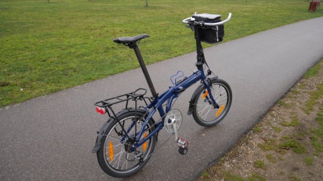

Livré par Chronopost, à 8 heures ce matin, 48 heures après l'envoi. Waouh ! C'était rapide.
Pas de surprise au déballage, le vélo reçu correspond à l'annonce (couleur bleu nuit, garde-boue) et tout fonctionne.
Poids : 12.8 kg.
1ère surprise : ce 20 pouces ne semble pas si petit à côté du 24 pouces Node(10 cm de moins en hauteur et longueur, moins large aussi car pliage à l'intérieur). La position de conduite me semble identique.
1ères photos en attendant les modifications à venir.
Image Image Image Image

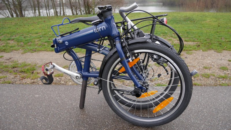

81x69x34 plié.
Fin de la garantie et début des modifications. :rouge:
Image Image

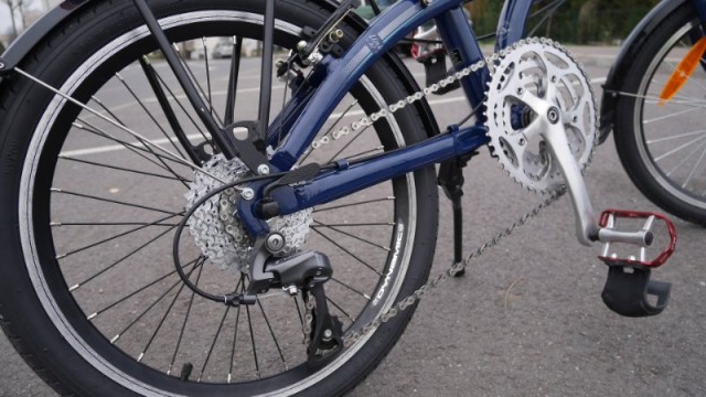

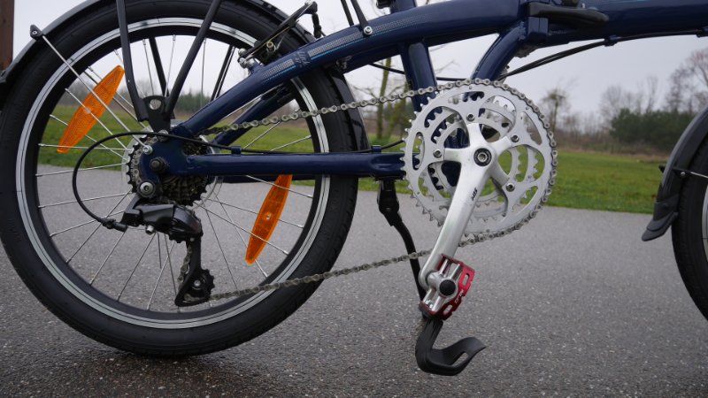

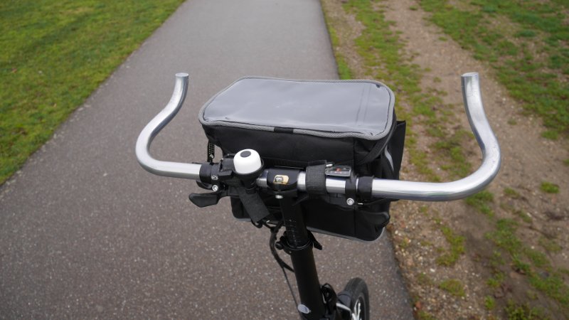

Depuis le temps que je rêvais de réinstaller un cintre Berthoud sur un pliant, c'est fait et je l'adore. Si j'arrive à installer un dérailleur triple à l'avant, ce sera parfait. En attendant d'avoir toutes les pièces, voici les premières modifications :
Pédalier 50/40/30.
Dérailleur patte moyenne et Chaine 9 vitesses.
Cintre Berthoud et manettes. La guidoline sera installée en dernier.
Prochaines modifs : la roue arrière + cassette 11/34, le dérailleur avant triple + fixation, peut-être un klickfix pour la sacoche.
En ... 7 vitesses ça roule aussi. :)
L'avantage d'une potence réglable.

derailleur arrière 9V compatible avec pignon de 34 et plateau de 50, tu as mis quel modèle? ... ca peut me donner des idées pour le vigor... je rêve secrètement de passer en plateau de 56 si je peux installer une cassette 11/34, mais je ne suis pas sûr d'avoir les jambes qui vont avec :rouge:
chouette ton Berthoud est compatible.
du coup tu déposes la partie télescopique de la potence pour le pliage? un serrage rapide au niveau de la fixation , pour aligner le cintre, n'est pas possible?

Le dérailleur est un Claris provenant du Node. Le plateau de 50 servira principalement dans les descentes ou faux-plats descendants. Alors un plateau de 56 ? même pas en rêve ! ::d
Oui, j'ai déposé la partie téléscopique et j'ai supprimé une manette de serrage rapide. Une seule opération suffit et le pliage est facilité. Je n'ai pas testé la solution classique. Je crains que ce soit plus compliqué. Et je vais peut-être rajouter un clickfix sur le cintre.

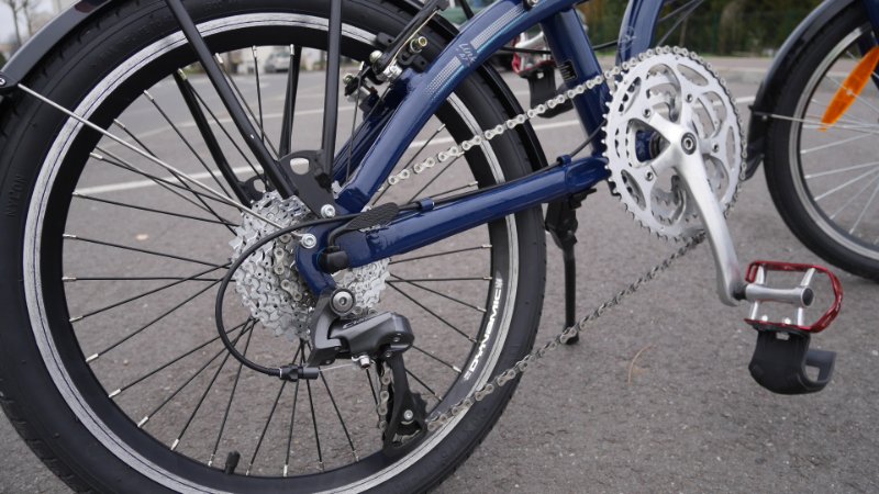

Roue reçue ce matin, 7 jours après la commande. Balade de 28 km sur le moyen et le grand plateau. C'est toujours parfait. :)
Prochaine étape, le dérailleur avant, et un klickfix pour la sacoche.
Et plus tard, certainement des kojak. Les pneus d'origine pèsent 620 g pièce.
