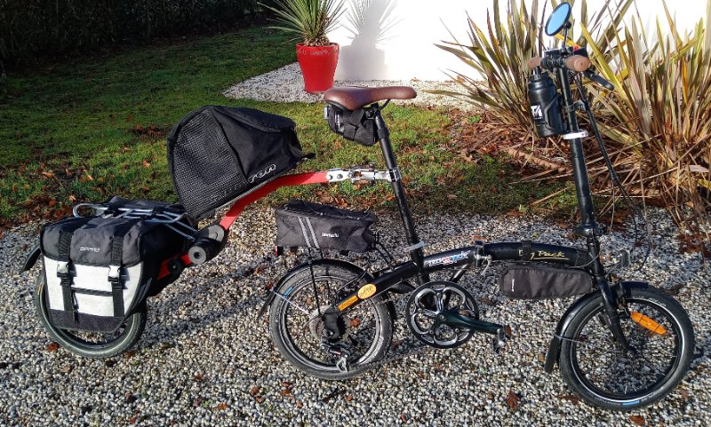

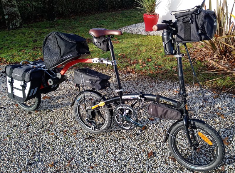

Bonjour à tous .
Je vous présente la petite remorque mono roue que je viens de fabriquer .
Je suis parti d'une barre de remorquage achetée d'occasion pour 20 euros.
La voici :
La voici encore lorsqu'elle est installée sur un vélo:
barre-de-remorquage-peruzzo-trail-angel-rouge (1).jpg (2.95 Kio) Vu 24739 fois
L'avantage est qu'elle possède une articulation solide et un dispositif d'accrochage sur le vélo tracteur.
Il m'a suffit d'y mettre une roue 16 pouces , un porte bagage, des sacoches , une planche pour y fixer une grosse sacoche ; ainsi qu'un petit garde boue plastique et voilà, le tour était joué.
L'ensemble avec sacoches pèse à peine 8 kg et se révèle aussi stable que maniable.
La petite remorque est fixée à la tige de selle de mon vélo 16 pouces , et peut être dételée en 30 secondes grâce à l'attache avec serrage rapide.
En roulant je ne la sens pas du tout , et il y a de quoi trimbaler pas mal de choses.
Sans compter le dessus du porte bagages sur lequel je peux mettre un sac étanche..
Voici le résultat:

Remorque mono roue légère et ....pas cher .
Très malin et joli !
Une photo sans les sacoches permettrait de mieux voir, car je ne comprends pas trop la fixation de la roue. Si je comprends bien tu met directement la roue sur la barre de traction, comme si c'était une fourche ?
Tu as déjà les fixations pour le porte bagage ou tu as percé des trous ?

Ah autre question : diamètre de ta tige de selle ? Car généralement ces trucs ne conviennent pas aux grosses tiges de selle type Dahon/Brompton (33,9 mm).

Sur le Décathlon la tige de selle fait 35 (31;8 sur mon ancien vélo) ; mais à priori ça devrait passer tout juste.
Pour la roue , j'ai inséré deux petites entretoises et l'axe de la roue était bien calé.
Pour le porte bagage , effectivement j'ai percé les barres pour le fixer solidement.
J'essaierai de prendre une photo sans les sacoches pour mettre ici . ...
Merci pour ce partage !
très intéressant.
dommage qu'on ne voit pas très bien ton montage à cause des sacoches sur tes photos.
ca serait unteressant de voir ta manière de fixer la roue et les supports de sacoches.
