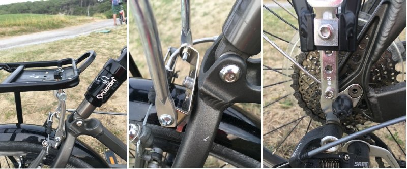

Après plusieurs test, j'ai trouvé un porte bagage léger en alu sur amazon
model M-Wave Gepäckträger Screw on II A 24´´-28´´
https://www.amazon.fr/M-Wave-Gep%C3%A4c ... 07JRBJMC6
Il est parfait, léger et mieux que le modele dahon. réglable en hauteur c'est indispensable pour les sacoches 25l vaude ou ortlieb.
Ci-dessous le détail des fixations

Belle réalisation!
N'as-tu pas peur que le porte-bagage bascule vers l'avant en cas de freinage brutal avec une charge lourde, car la fixation avant semble permettre ce basculement?

bietrume,
ça tient bien, ça ne bascule pas j'ai testé, peut être si on charge 30kg sur le porte bagage mais ça n'est pas prévu pour

Bonjour Sparckle,
Merci pour ces partages.
J'aurais quelques remarques sur tes modifs ou projets de modifs.
Pour le porte bagages je pense qu'il ne tiendra pas bien longtemps car la résistance mecanique contre le basculement avant ou arriere n'est assurée que par le serrage des boulons des petites pattes alu du devant.. c'est donc une resistance par friction qui est très vulnérable.
Il suffirait de fixer ces petites pattes sur les montants avant du porte bagages, au moyen de colliers, pour augmenter tres fortement la resistance au basculement.
