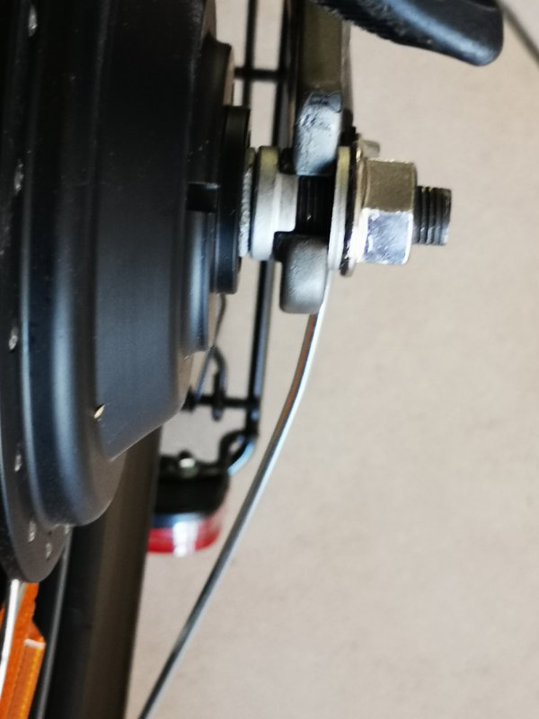

Bonjour, j'ai un bruit fort et agaçant dans les bosses au niveau de l'avant.
J'entends un bruit de claquement / choc quand je passe dans des trous ou des bosses, que je n'avais pas avant.
Je ne vois rien de mal fixé (garde boue, guidon, etc.). Ca le fait guidon étiré au max en hauteur ou au mini, panier en place ou non et je n'arrive pas à situer d'où ça peut venir.
D'autres parmi vous ont ou ont eu et résolu ce souci ?
Ca ne me le faisait pas comme ça au départ et ne le fait pas sur le Soho de Feu vert sur même parcours à deux.
Messages : 1794
VAE pliant Nakamura eFlex
N'y a-t-il pas du jeu au niveau de la potence? Tu peux le sentir en freinant de l'avant et en poussant-tirant sur le guidon. Ou alors il y a un jeu important dans l'axe de roue?

Merci pour les pistes.
Il ne me semble pas mais je vais mieux regarder notamment au niveau de la roue, le guidon lui ne bouge pas en place.

Je l'ai pris hier soir, tiré sur le guidon où la roue mais tout semble en place.
Les autres possesseurs d'eflex vous n'avez pas ce souci ?
Messages : 1794
Il n'y a pas de rayons détendus sur la roue avant?

Bonne idée. Je vais jeter un oeil, ça s'entend en faisant tourner en mettant un truc métallique je crois.
