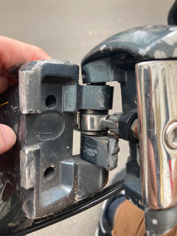

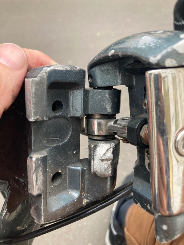

onjour,
Hier je fais usage de mon vélo et je sens que mon cadre est « mouvant ». Du coup je regarde au niveau de la charnière et je vois qu’une des pièces de liaison du cadre est cassée. Du coup c’est potentiellement très dangereux.
Pensez vous que ce soit réparable (j’imagine une soudure aluminium) ?
Merci

Ce n'est malheureusement sans doute pas réparable. Si on ce réfère aux autres sujets de rupture de charnière allu, il faut vraiment faire appel à une personne avec du savoir faire pour garantir une soudure solide. En plus de cela ta rupture est vraiment placée sur la zone de pivot ce qui complique encore la chose. En général c'est plutôt la zone de soudure entre le cadre et la charnière qui lâche.

Oublie pour la réparation. En usine, les cadres sont traités thermiquement après soudure pour eliminer les contraintes résiduelles. Si tu le fais souder (ce qui serait très compliqué vu la petitesse de la pièce et le parfait alignement des pièces qui serait nécessaire ), cela risquerait de casser juste à côté de la soudure.

Comme je l'ai développé précédemment, c'est identifié comme un vice caché : souci de soudure à la fabrication. Le fabricant doit te le réparer ou rembourser, c'est la loi.
Comme dit plus haut, c'est impossible à réparer en soudant, la seule solution est de changer le cadre. En acier ça serait pas un souci, mais en alu si.

Si j'en crois les caractéristiques techniques, ton Origami Hawk est en acier. En théorie, il est donc réparable par soudure. Mais si tu pouvais poster une photo montrant où cela a cassé, on pourrait en dire un peu plus.
