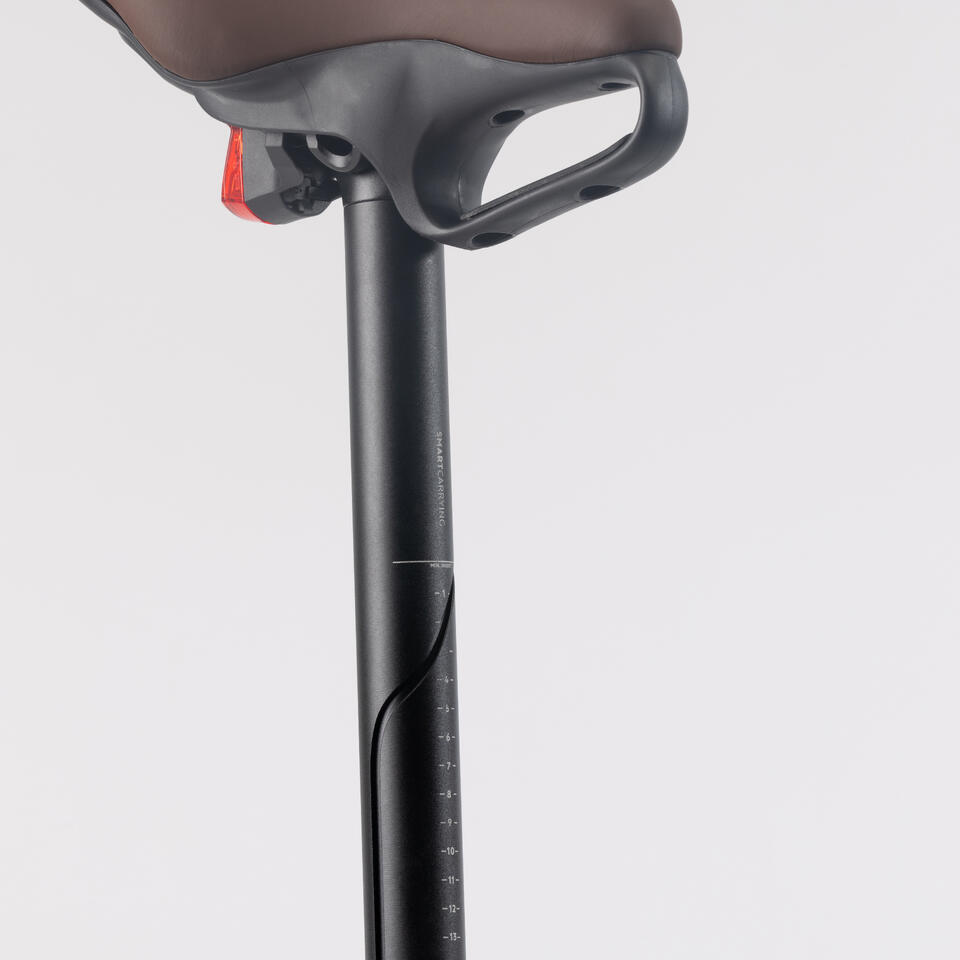

Decathlon vient de frapper très fort en lançant le FOLD LIGHT 1 SECONDE. Un tout nouveau pliant 16" qui a été totalement repensé jusque dans les moindres détails. Il est vraiment innovant!
Il ne concurrencera certes pas le Brompton en terme de compacité, mais sa facilité de dépliage et de pliage est un réel atout. C'est un sérieux concurrent pour les Dahon Curl et Qix!
Principales caractéristiques:
- monofourches avant et arrière pour limiter la largeur une fois plié
- charnières à verrouillage automatique, permettant un dépliage ultra-rapide
- grosses palettes facilitant le déverrouillage.
- rainure hélicoïdale dans la tige de selle qui permet une rotation à 180° automatique de celle-ci lors du pliage.
- pied escamotable intégré dans la tige de selle pour maintenir le vélo droit lorsqu'il est plié.
- Shimano Sora 9 vitesses 11-28, plateau 52 dents, soit un développement d'environ 2,35 m à 5,96 m
- pneus Schwalbe Marathon Racer 16x1.50 (40-305?)
- garde-boues
- éclairage avant et arrière
- béquille latérale
- poids annoncé de 12 kg
- prix de vente 849 Eur
Plus d'infos sur https://www.decathlon.fr/p/velo-pliant- ... mc=8554730

Whoua
... ce velo a l'air très bien étudié !!
On voit en effet que les spécificités du velo piant et du format de roues ont été tres serieusement prises en compte.
Ce velo est très très tentant !!!
seul bémol, le nombre de pieces captives.. mais sinon les spec ont l'air excellentes.. rien a voir avec les pliants D4 de ces dernieres années.
Merci Bietrume pour cette decouverte !
