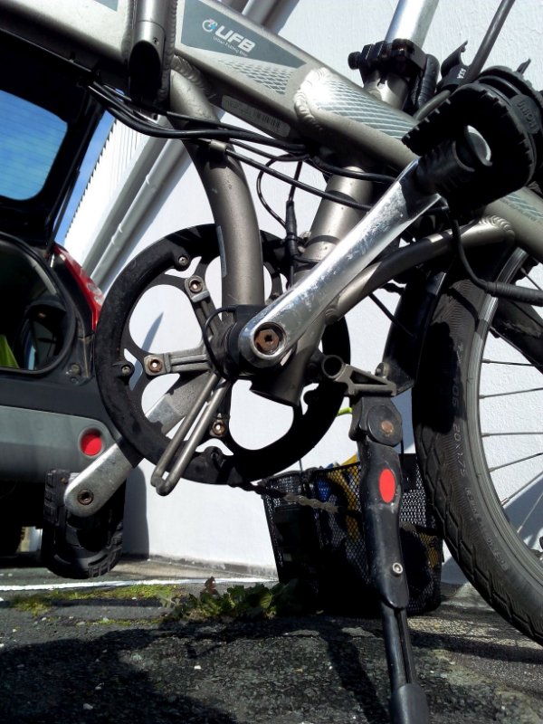

D'abord j'ai mesuré la zone d'espacement
Hauteur du pied metallique : env. 8 cm
Espace (dans le sens du vélo) entre le pied metallique et le pied articulé: env. 10 cm
A supposer que le tube de selle n'empêche pas d'installer le moteur sur l'axe du pédalier, la selle ne pourra non plus descendre complètement.

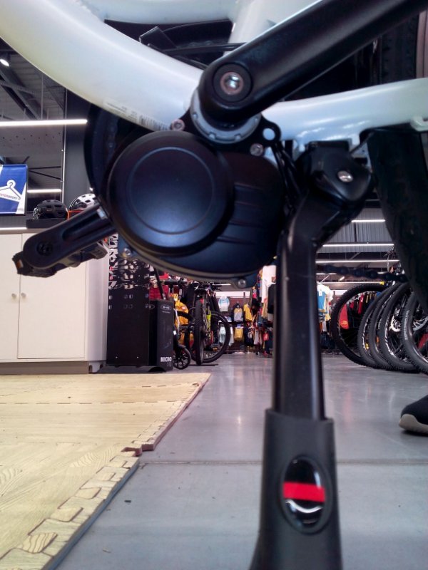

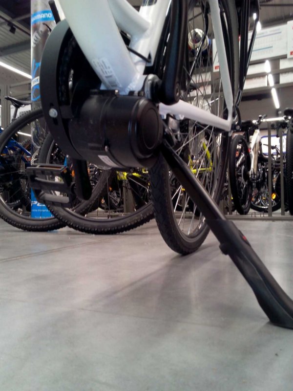

Ensuite je suis passé à InterSport. Ils ont des vélos équipés du TSDZ2. J'ai mesuré le moteur directement:
(Mesures corrigées le 15-fev-22)
Hauteur du moteur: env 8 cm
Longueur dans le sens du vélo: 11cm, mais il FAUT avoir env. 7 cm devant la verticale de l'axe pédalier
Largeur du moteur: env. 9 à 10 cm
Velo InterSport équipé du TSDZ2.
Photo reprise le 15-fev-22
Photo prise le 15-fev-22, gros plan sur la fixation insérée sous l'écrou du pédalier

A: Kit central (TSDZ2 sur la verticale)
Je crois que c'est possible de l'installer en vertical.
Je recopie mes mesures sur post-3, avec les corrections apportées le 15-fev-22:
Code : Tout sélectionner
eFlex:      Hauteur du pied metallique : env. 8 cm
TSDZ2:     Hauteur du moteur: env 8 cm
            Longueur dans le sens du vélo: 11 cm, mais il FAUT avoir env. 7 cm devant la verticale de l'axe pédalier
            Largeur du moteur: de 9 à 10 cm
En pivotant le moteur, il faudrait alors (approx)
env. 11 cm pour la hauteur totale du moteur
dont 7,0 cm au dessus de l'axe pédalier et 4 cm en dessous
et 9,5 cm (ou 10 cm) de largeur
(Je referai les relevés à l'atelier avec le mécano qui saura mieux s'y prendre et le vélo suspendu)

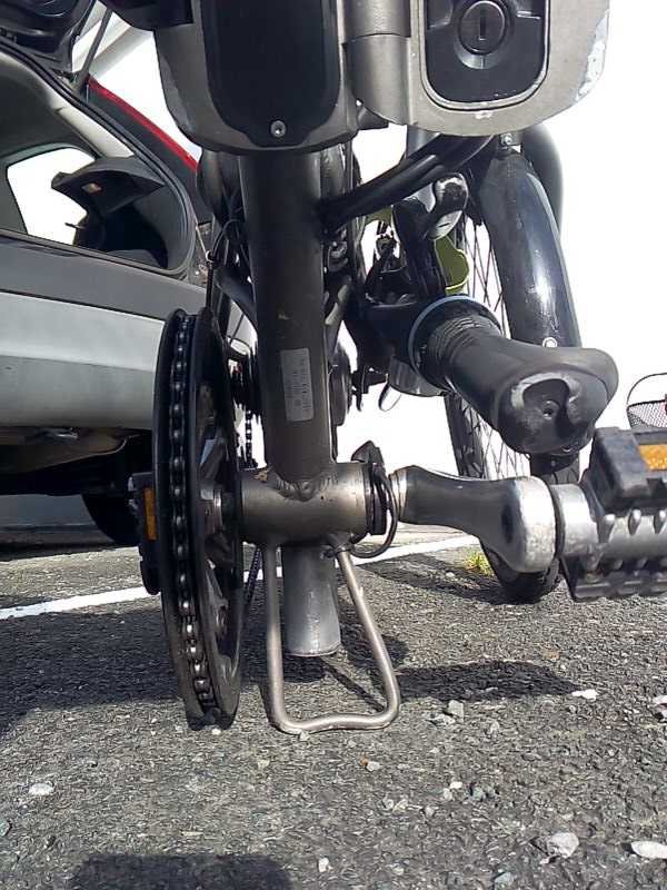

D'abord, l'axe pédalier déborde un peu. (voir photo nº 2 ci bas)
Puisque le moteur est fixé au pédalier, il faut tracer une ligne au contact du relief pédalier.
Cette ligne représente un plan droit de 11 cm qui détermine l'arc minimum requis pour loger le moteur.

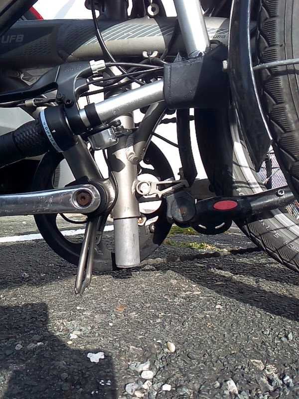

Ensuite, en simulant ce plan droit à l'intérieur du l'arc formé (de haut en bas) par le cadre, le relief du pédalier et le pied metallique, j'ai d'abord compté environ 9.5 cm minimum (Très mal mesuré, avec le mètre servant de droite),
Retourné le 15-fev, en sachant ce que je voulais mesurer, j'obtiens:
-- Que les 7 cm au dessus de l'axe pédalier rentrent,
-- Que les 4 cm au dessous sont un peu justes, mais devraient rentrer sans forcer
Enfin, le pied metallique est en retrait par rapport à l'arc. Ce qui agrandit d'autant l'espace conteneur.
Je pense que les 11 cm du moteur devraient rentrer dans l'arc.
Les 11 cm du moteur devraient rentrer, quitte à pivoter le moteur ou déformer le pied pour agrandir l'arc.
Les 7 cm au desssus la ligne pédalier vont rentrer à coup sûr

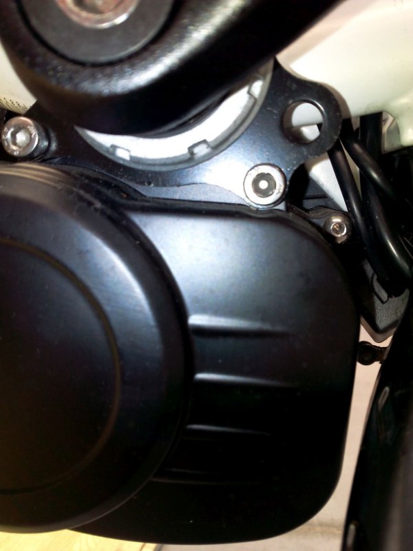

L'explication est dans la forme arrondie du carter: ce n'est pas un vrai cube, l'arrondi des angles raccourcit en pratique de 2 à 3 cm la taille du plan droit (virtuel) qui va se trouver au contact de la structure !
C'est ce qui explique qu'à l'horizontale on mesure 7 cm devant la ligne du pédalier, et seulement 4 cm derrière.
Je rajoute la photo du moteur TSDZ2 qui le montre visuellement:
Peut-être pas même besoin de caoutchoucs pour les vides entre l'arc et le plan droit.
Je pense que le couple dont parle Nessos agira sur le cadre supérieur, pas tant sur le pied metallique

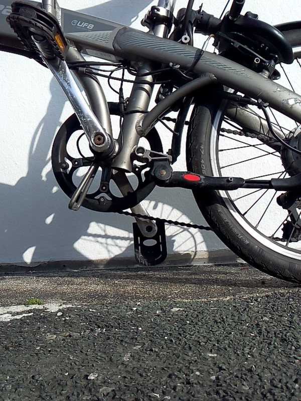

Voici la photos de côté pour visualiser l'arc et tracer le plan. (photo mise à jour le 15-fev-22) :
Ç'est même la bonne solution. Avec le moteur vertical, on élimine tous les problèmes pointés par Bietrume:
.. plus de moteur qui touche par terre,
-- plus de selle arrêtée dans sa course, le vélo reste pliable normalement.
-- on garde le pied articulé à sa place
Voici le vélo plié et posé par terre :
