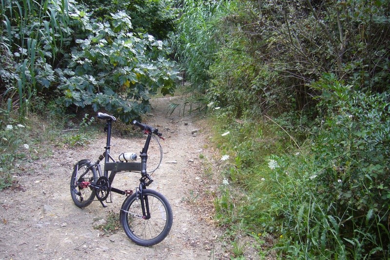

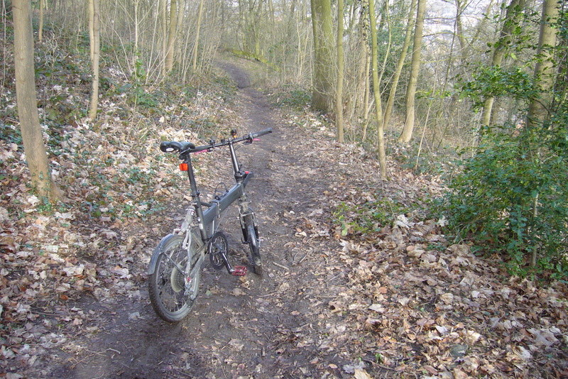

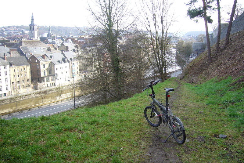

Bietrume, concernant le dérailleur, sur les photos que je peux voir (faute de mieux puisque je n'ai pas encore de vélo) il y a des dérailleurs qui descendent assez bas alors que d'autre sont plus horizontaux. C'est dû à la possibilité de tendre plus la chaine ou bien c'est le dérailleur qui est spécifique ?
Super tes photos, c'est exactement ce genre de chemins que je vise.

Concernant l'angle du dérailleur, cela dépend du pignon sur lequel il se trouve: sur le grand pignon il sera déplié et pointera vers l'avant à plus ou moins 45°, alors que sur le petit pignon, il sera replié sur lui même, à l'aplomb de l'axe de roue.
