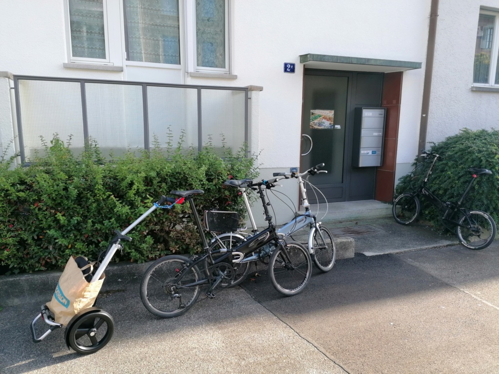

J'aime bien le concept de caddie de mamie, donc autant continuer dans ce post.
À l'heure où je prépare mon départ pour des horizons plus lointains - avec nos fidèles pliants, évidemment -, se posait le problème des courses et des truc lourds à transporter (bouteilles de gaz, jerrycans, eau minérale...). Parce qu'il existe une version avec un sac étanche de marque Ortlieb, je croyais que c'était Ortlieb qui fabriquait ces remorques, mais non, c'est Andersen.
La remorque Tura présente de nombreuses options, comme des roues pleines ou gonflables, des garde-boues, un "crochet" pour le vélo ou différentes couleurs des plastique.
Ma dame a choisi le modèle Hydro, avec un sac certes moins étanche que les Ortlieb, mais une poche isotherme pour les courses.
Monté à l'arrache au cul du vélo, ça donne ça :
Une simple sangle avec du Velcro me permet d'attacher la boule sous la selle et par sécurité je rajoute une cordelette. Le système est validé ainsi, ce sera pour de petits trajets entre les ports et les boutiques, pas pour de longues balades. Je pense améliorer la chose avec une simple balle de tennis trouée pour protéger un peu la boule en bout de levier, mais c'est tout.
L'angulation variable de la tige permet de minimiser les contraintes et de réduire considérablement le poids sur l'attache.
Je vous laisse zieuter les vidéos sur le "tube", il y en a quelques unes.
On verra à l'usage, les premiers essais sont concluants.
À+,
le Jef-paré-à-mettre-les-voiles-dès-janvier...
EDIT : j'oubliais quelques détails... le poids est très contenu avec 3,6 kg pour le châssis et 1,4 kg pour le sac. La charge utile est de 50 kg, mais là on oublie les descentes de col.

le système de roulage me laisse quand même quelques doutes sur la longévité du schmilblick... les roues ont l'air de se defaire très facilement, et pas sûr qu'il y ai des roulements a billes dans ces moyeux en plastique
Est ce que ca va résister à la vitesse d'un velo?.. j'ai l'impression que c'est plutot concu pour la marche.

Salut Oliv,
Le système de démontage rapide des roues est bien pensé avec des ressorts "épingles" qu'il suffit de pousser pour libérer les roues. Et oui, il y a des roulements. Et pas moins que des R8Z habitués à tourner bien plus vite que ça avec des petites roues de planches à roulettes ou de trottinettes.
On peut faire confiance aux Allemands s'ils disent que la bestiole supporte 50 kg. Et ça m'arrange bien, parce que si je peux transporter deux jerrycans de 20 litres en un seul voyage plutôt que deux...
Le truc bluffant, c'est qu'à vide tu ne sens même pas que tu tires une remorque !
À+,
le Jef-on-a-vite-fait-de-parcourir-des-kilomètres-dans-les-ports...
P.S. Ce n'est pas donnée, mais vu la qualité, pas excessif non plus.
